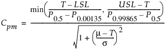

백분위수(ISO/분위수) 방법
백분위수 방법은 표준 공정 능력 계산식의 평균을 적합 분포의 중앙값으로 대체하고 6σ 범위의 값을 해당 백분위수 범위로 대체합니다. 이 방법에 대한 설명은 AIAG(2005)에서 확인하십시오.
적합 분포의 α*100번째 백분위수를 Pα로 나타냅니다. 백분위수 방법 공정 능력 지수는 다음과 같이 정의됩니다.
Equation shown here
Equation shown here
Equation shown here
Equation shown here
Equation shown here
