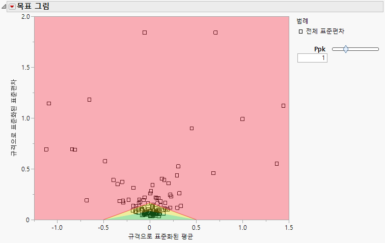

공정 관리에 사용되는 공정 능력 분석은 지정된 규격 한계와 비교하여 공정이 얼마나 잘 수행되고 있는지를 측정합니다. 양호한 공정이란 안정적이며, 규격 한계 내에 속하는 제품을 지속적으로 생산하는 공정입니다. 공정 능력 지수는 공정 중심 및 변동성별로 요약된 공정 성능을 규격 한계와 관련짓는 측정값입니다.
목표 그림과 상자 그림 같은 그래픽 도구를 사용하면 규격 내에 있는 공정 또는 제품 특성을 시각적으로 빠르게 식별할 수 있습니다. 개별 상세 정보 보고서에는 분석의 각 변수에 대한 공정 능력 보고서가 표시됩니다. 분석을 수행하여 규격 또는 요구 사항을 기준으로 변동을 식별할 수 있으며, 이로 인해 점점 더 높은 적합 값을 얻을 수 있습니다.
부분군을 지정하여 공정의 전체 변동을 부분군 내 변동과 비교할 수 있습니다. 다양한 분포를 따르는 측정값을 생성하는 공정에 대한 공정 능력 지수를 계산할 수 있습니다. 지정된 분포를 따르지 않는 데이터의 경우 비모수 공정 능력 지수를 계산할 수 있습니다.
그림 9.1 공정 능력 플랫폼의 예
Example of the Process Capability Platform
