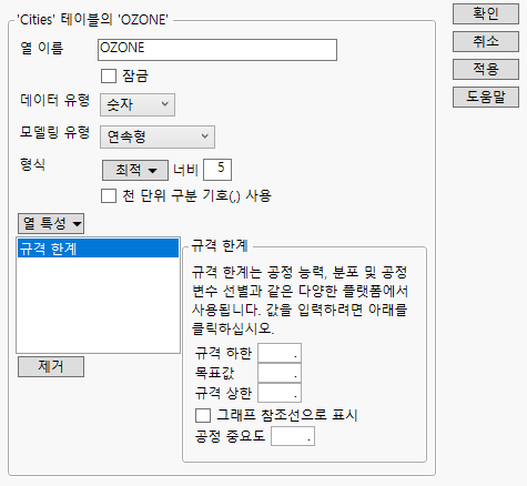

공정 능력 플랫폼에서 규격 한계 열 특성이 있는 열을 사용할 수 있습니다. 공정 능력 분석을 수행하는 경우 열 특성 > 규격 한계를 사용하여 규격 한계를 열 특성으로 저장할 수 있습니다. "규격 한계" 특성은 숫자 열에만 적용됩니다.
일부 공정에는 단측 규격이 설정됩니다. 목표값이 없는 공정도 있습니다. 규격 하한, 규격 상한, 목표값 또는 공정 중요도 값 중 적용되는 항목을 입력할 수 있습니다.
Figure 9.10에서는 Cities.jmp 샘플 데이터 테이블에 있는 OZONE 열에 대한 "열 특성" 창의 "규격 한계" 섹션을 표시합니다.
그림 9.10 열 특성 창의 규격 한계 섹션
Spec Limits Section of the Column Properties Window
팁: 규격 한계를 열 특성으로 저장하면 분석을 반복할 때 일관성이 보장됩니다.
