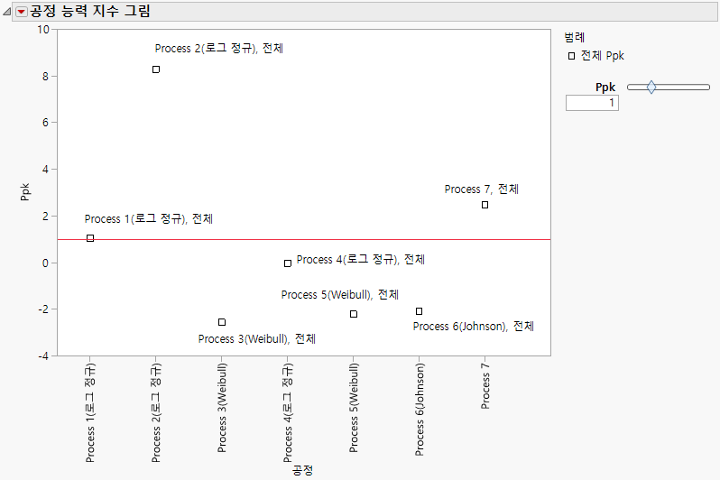

"공정 능력" 보고서의 "공정 능력 지수 그림"에는 시작 창에서 "Y, 공정"으로 입력된 모든 변수에 대한 Ppk 값이 표시됩니다. 각 변수 이름이 가로 축에 나타나고 Ppk 값이 세로 축에 나타납니다. 비정규 분포를 적합시키면 적합 분포 이름이 변수 이름의 괄호 안 접미사로 그림에 표시됩니다. 공정 중요도 값을 지정하면 중요도에 따라 공정 능력 지수 그림의 점 크기가 조정됩니다. 그림 오른쪽의 슬라이더로 지정된 Ppk 값에 가로선이 추가됩니다.

Figure 9.13에서는 Process Measurements.jmp 샘플 데이터 테이블에 대한 "공정 능력 지수 그림" 보고서를 보여 줍니다. 변수 중 6개는 비정규 분포로 적합되었습니다. Process 7은 정규 분포로 적합되었습니다. "공정 능력 지수 그림"의 빨간색 삼각형 메뉴에 있는 "전체 표준편차 점 라벨" 옵션을 사용하여 점에 라벨이 표시되었습니다.
