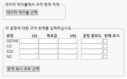

공정에 대해 알려진 규격 한계를 "규격 한계" 창에 입력할 수 있습니다. 이 창은 "공정 능력" 시작 창의 "규격 한계 대화상자 표시" 옵션에서 "필요한 경우" 또는 "예"를 선택한 경우에 나타납니다. Figure 9.7에서는 시작 창에서 OZONE, CO, SO2 및 NO를 공정 변수로 선택한 후 Cities.jmp 샘플 데이터 테이블에 대한 "규격 한계" 창을 보여 줍니다. 한계를 지정하려면 한계 테이블을 사용하거나 창에 한계를 직접 입력할 수 있습니다. 자세한 내용은 한계 데이터 테이블에서 확인하십시오.
"규격 한계" 창을 사용하면 각 열에 대한 한계와 공정 중요도 값을 지정하고 분포 유형을 업데이트할 수 있습니다. 공정 중요도 값은 원하는 순서대로 공정을 정렬하는 메커니즘을 제공합니다. 공정 능력 보고서의 여러 그래프에서 공정 중요도 값을 사용하여 표식 크기를 지정할 수 있습니다.
공정에 대한 "한계 표시" 옵션을 선택한 후 규격 한계를 열 특성에 저장하면 저장된 "규격 한계" 열 특성에서 "그래프 참조선으로 표시" 옵션이 선택됩니다. 공정에 대한 "한계 표시" 옵션을 선택한 후 규격 한계를 새 테이블에 저장하면 새 테이블의 "한계 표시" 열에 해당 공정에 대한 1이 포함됩니다. 한계 표시 모두 선택 버튼을 클릭하면 모든 공정에 대해 "한계 표시" 옵션이 선택됩니다.

그림 9.7 Cities.jmp의 규격 한계 창
Spec Limits Window for Cities.jmp
