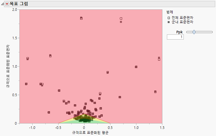

Figure 9.11에서는 Semiconductor Capability.jmp 샘플 데이터 테이블의 전체 데이터 집합에 대해 "­목표 그림"의 빨간색 삼각형 메뉴에서 "음영 수준" 및 "군내 표준편차 점 표시"를 선택한 후 표시되는 목표 그림을 보여 줍니다.
그림 9.11 목표 그림
