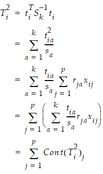

T2
p개의 변수와 k개의 성분을 가진 PCA 또는 PLS 모형의 T2 기여도는 다음과 같이 계산됩니다.
Image shown here
다음은 각 요소에 대한 설명입니다.
ti = i번째 관측값에 대한 k개 스코어의 벡터
Sk = 과거 관측값에 대한 k개 스코어의 대각 표본 공분산 행렬. PCA 모형의 경우 Sk는 대각 고유값 행렬입니다.
sa = Sk의 a번째 대각 요소
rja = PCA 모형의 경우 a번째 고유 벡터의 j번째 요소, PLS 모형의 경우 Rk 적재 행렬의 a번째 열. Rk는 Tk=XRk가 되도록 스코어 행렬 Tk와 X 행렬을 관련시키는 데 사용되는 행렬입니다.
xij = i번째 관측값에 대한 j번째 변수의 값
참고: 마지막 합의 p 항은 변수 기여도입니다.
각 변수의 기여도는 각 스코어에 대한 기여도 합이며, 정규화된 스코어 값에 따라 가중치가 부여됩니다. 정규화된 스코어 값이 크고 변수 기여도가 큰 경우 해당 변수는 Equation shown here에 대한 기여도가 큰 것으로 간주됩니다.
