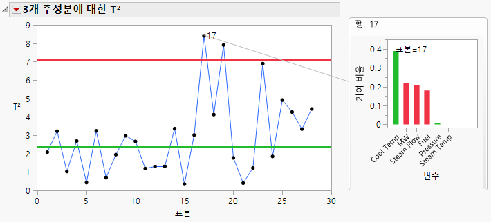

모형 기반 다변량 관리도는 단일 관리도에서 여러 공정에 대한 모수를 모니터링하는 데 사용됩니다. MDMVCC(모형 기반 다변량 관리도) 플랫폼에서는 주성분 또는 부분 최소 제곱 모형을 기반으로 관리도를 생성할 수 있습니다. 연속형 변수 집합의 경우 MDMVCC 플랫폼은 주성분을 사용하여 관리도를 생성합니다. 저장된 주성분 또는 부분 최소 제곱 스코어 함수의 경우 MDMVCC 플랫폼은 제공된 모형을 기반으로 관리도를 생성합니다. MDMVCC 플랫폼을 사용하면 관리이탈 신호를 발생시키는 기본 성분을 대화식으로 탐색하고 이해할 수 있습니다.
그림 12.1 모형 기반 다변량 관리도
