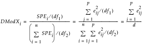

DModX
i개의 각 관측값에 대한 DModXi 값이 DModX 관리도에 표시됩니다. DModX(모형에 대한 정규화 거리)는 다음 비율로 정의됩니다.
Equation shown here
다음은 각 요소에 대한 설명입니다.
eij = 관측값 i와 변수 j에 대한 잔차
df1 = p−k
df2 = 데이터가 중심화된 경우 (n−k−1)(p−k), 데이터가 중심화되지 않은 경우 (n−k)(p−k)
n = 과거 데이터 관측값 수
k = PCA 또는 PLS 성분 수
p = 변수 수
참고: DModXi는 1/d로 척도화된 SPEi와 같습니다.
