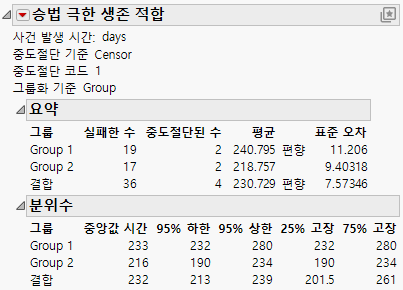

구간 중도절단되지 않은 데이터의 경우 생존 플랫폼 보고서의 초기 섹션에 "요약" 및 "분위수" 데이터가 표시됩니다. "요약" 섹션에는 각 그룹(그룹이 있는 경우) 및 전체 연구에 대한 고장 관측값 수와 중도절단 관측값 수가 표시됩니다. 평균 및 표준편차도 중도절단에 대해 조정됩니다. 이러한 통계량에 대한 계산 상세 정보는 SAS Institute Inc. (2025)의 "LIFETEST Procedure" 장에서 확인하십시오.
"분위수" 섹션에는 개별 그룹과 결합 그룹에 대한 고장 시간 통계량이 표시됩니다. 여기에는 95% 신뢰 상한 및 하한이 있는 중앙값 생존 시간이 포함됩니다. 중앙값 생존 시간은 개체의 절반이 고장 나는 기간(일)입니다. 사분위수 생존 시간(25%, 75%)도 포함됩니다.
그림 15.15 단변량 생존 분석의 요약 통계량
Summary Statistics for the Univariate Survival Analysis
"요약" 보고서에는 평균 생존 시간과 평균의 표준 오차에 대한 추정값이 제공됩니다. 추정된 평균 생존 시간은 다음과 같이 정의됩니다.
Equation shown here , Equation shown here의 표준 오차

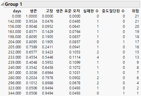

Figure 15.17에서는 하나의 그룹에 대한 승법 극한 생존 함수 추정값의 예를 보여 줍니다.
그림 15.17 생존 추정값 테이블의 예
Example of Survival Estimates Table
참고: 최종 기록 시간이 중도절단된 관측값인 경우 보고서에서 편향 평균 추정값을 나타냅니다. 편향 평균 추정값은 실제 평균의 하한입니다.
