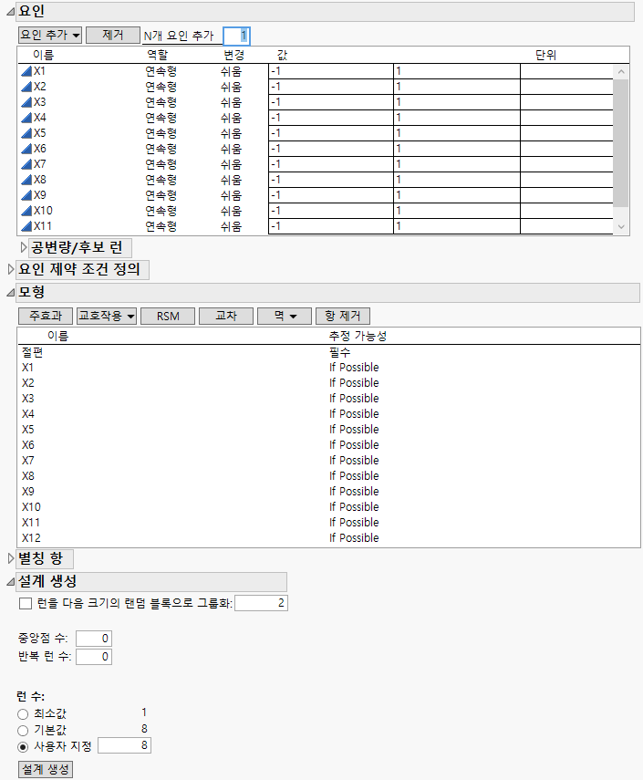

1. DOE > 사용자 설계를 선택합니다.
2. N개 요인 추가 옆에 12를 입력합니다.
3. 요인 추가 > 연속형을 클릭합니다.
4. 계속을 클릭합니다.
5. "모형" 섹션에서 "절편"을 제외한 모든 항을 선택합니다.
6. 효과 옆의 필수를 클릭한 후 If Possible로 변경합니다.
효과를 If Possible로 설정하면 JMP에서 베이지안 D-최적 기준을 사용하여 설계를 구성합니다­.
그림 5.12 요인, 모형 및 런 수
Factors, Model, and Number of Runs

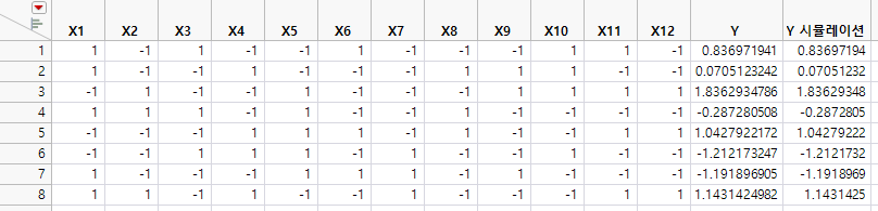

그림 5.13 시뮬레이션된 반응을 포함하는 설계 테이블
Design Table with Simulated Responses
반응 열 Y와 Y 시뮬레이션은 동일한 시뮬레이션 값으로 시작됩니다. 이 값은 N(0, s) 분포의 난수 값입니다. 여기서 s는 검정력 분석의 RMSE(기본값 1)입니다. Y 시뮬레이션 값은 "반응 시뮬레이션" 창의 모수 값으로 정의된 모형을 사용하여 무작위로 생성된 값으로 업데이트됩니다. Y 열은 실험 실행 후의 실제 반응을 위한 것입니다.

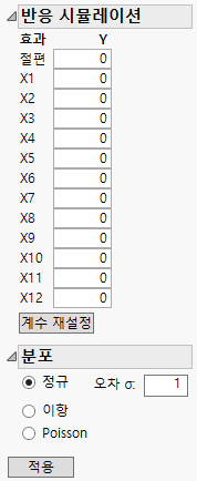

그림 5.14 반응 시뮬레이션 창
Simulate Responses Window
"반응 시뮬레이션" 창에는 모든 항에 대한 기본 계수 0, "정규" 분포 선택 및 "오차 σ" 1이 표시됩니다. 현재 Y 및 Y 시뮬레이션 열의 값은 랜덤 변동만 반영합니다.

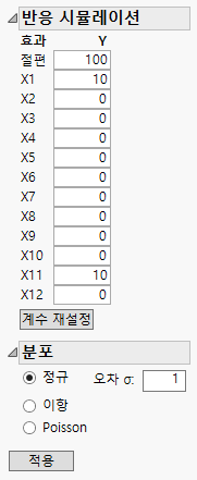

13. "반응 시뮬레이션" 창의 계수 값을 Figure 5.15에 표시된 것과 같이 변경합니다.
그림 5.15 시뮬레이션된 반응의 모수 값
Parameter Values for Simulated Responses
14. 적용을 클릭합니다.
Y 시뮬레이션 열의 반응 값이 변경됩니다.
시뮬레이션에서 X1과 X11을 오차 변동에 비례하여 효과가 큰 활성 요인으로 지정했습니다. 따라서 데이터 분석 결과 이러한 두 요인이 활성 요인으로 식별되어야 합니다.

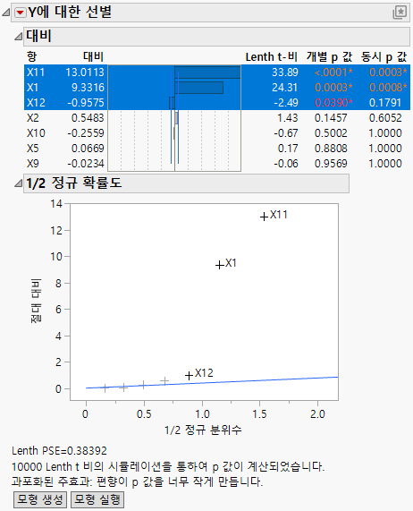

그림 5.16 과포화 설계에 대한 선별 보고서
Screening Report for Supersaturated Design
X1 요인과 X11 요인의 "대비" 및 "Lenth t-비" 값이 큽니다. 또한 이 요인의 "동시 p 값"은 작습니다. "1/2 정규 확률도"에서 X1과 X11은 둘 다 선에서 멀리 떨어져 있습니다. "대비" 및 "1/2 정규 확률도" 보고서에서는 X1과 X11이 활성 효과임을 나타냅니다. X12는 "개별 p 값"이 0.05 미만이지만 X1 및 X11과 비교하여 효과가 훨씬 작습니다.
과포화된 설계이므로 모든 효과를 추정할 수 있는 모형의 경우보다 p 값이 작을 수 있습니다­. 효과 추정값이 다른 잠재적 활성 주효과에 의해 편향되기 때문입니다. Figure 5.16에는 이 가능성에 대한 경고 노트가 있습니다.

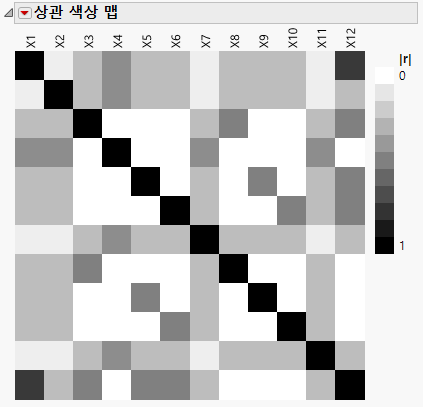

활성 상태로 나타나는 효과가 다른 효과와 높은 상관관계가 있는지 확인할 수 있습니다. 상관관계가 높으면 한 효과가 다른 효과의 참유의성을 감출 수 있습니다. Figure 5.18의 색상 맵은 효과 사이의 절대 상관을 표시합니다.

6. "사용자 설계" 창에서 설계 평가 > 상관 색상 맵 섹션을 엽니다.
그림 5.18 상관 색상 맵
Color Map on Correlations
절대 상관을 표시하려면 커서로 셀을 가리킵니다. 주효과는 다른 주효과와 상관되어 있습니다.
