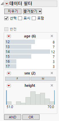

초기 창에서 열을 추가하면 "데이터 필터" 패널이 나타납니다.
그림 9.8 데이터 필터 패널

데이터 필터 패널의 기본 컨트롤은 다음과 같습니다.
지우기
"데이터 필터" 패널에서 변수에 대해 선택한 모든 항목을 지웁니다.
즐겨찾기
현재 데이터 필터 기준을 즐겨찾기로 저장합니다. 즐겨찾기를 생성한 후 선택하면 현재 조건이 즐겨찾기의 기준으로 재설정됩니다. 즐겨찾기를 제거할 수도 있습니다. 현재 세션을 종료한 후에도 즐겨찾기를 유지하려면 "데이터 필터"의 빨간색 삼각형에서 "스크립트 저장" 옵션 중 하나를 선택하여 데이터 필터 스크립트를 저장합니다.
선택, 표시, 포함
자세한 내용은 필터링 모드에서 확인하십시오.
반전
현재 행 선택 상태를 데이터 테이블에서 반전합니다.
참고: "데이터 필터"에서의 선택 상태가 아니라 데이터 테이블의 행만 반전됩니다. "데이터 필터"에서 선택 상태를 반전하려면 열의 빨간색 삼각형에서 선택 반전을 선택합니다.
AND
"AND" 버튼은 선택한 그룹에 추가 목록을 엽니다. and 연산자는 선택을 제한합니다. 언제든지 필터 프로세스에 변수를 추가할 수 있습니다.
OR
"OR" 버튼은 새 OR 그룹 추가 목록을 엽니다. or 연산자는 선택을 확장합니다. 언제든지 필터 프로세스에 변수를 추가할 수 있습니다.

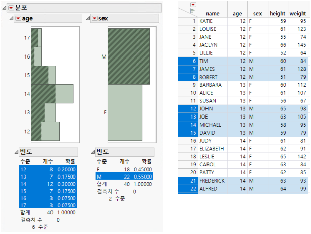

예: 선택 변경
1. 도움말 > 샘플 데이터 폴더를 선택하고 Big Class.jmp를 엽니다.
2. 분석 > 분포를 선택합니다.
3. age와 sex를 선택하고 Y, 열을 클릭합니다.
4. 확인을 클릭합니다.
5. 행 > 데이터 필터를 선택합니다.
6. sex를 선택하고 추가를 클릭합니다.
7. "데이터 필터" 제어판에서 M 블록을 클릭하여 남자를 모두 선택합니다.
그림 9.9 데이터 테이블과 히스토그램에서 남자를 포함하는 강조 표시된 행
Rows That Contain Males Highlighted in Data Table and Histograms
데이터 테이블과 히스토그램에서 남자가 포함된 모든 행이 강조 표시됩니다. 이제 12세인 학생만 확인하기로 합니다.
