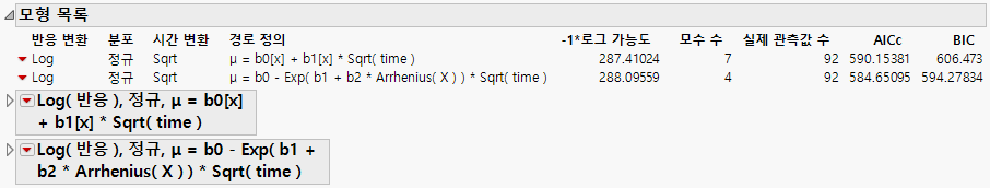

파괴 열화 플랫폼 보고서에는 적합된 각 모형에 대한 섹션이 포함됩니다. 모형을 적합시키면 "모형 목록"이 해당 모형에 대한 행으로 업데이트됩니다.
참고: 모든 모형은 최대 가능도 방법을 사용하여 적합됩니다.

모형 목록
파괴 열화 플랫폼에서 "모형 목록" 보고서의 처음 네 개 열은 그림 옵션에서 선택한 내용을 반영합니다. -1*로그 가능도, AICc 및 BIC 통계량은 모형 비교에 사용할 수 있는 정보 기반 측도입니다. 이러한 측도에 대한 설명은 선형 모형 적합의 "­가능도, AICc 및 BIC­"에서 확인하십시오.
비교 대상 모형의 실제 관측값 수가 동일한 경우 "모형 목록"의 세 가지 정보 기반 측도는 모형 간에 서로 비슷합니다. 그렇지 않은 경우에는 모형마다 사용하는 부분집합이 다를 수 있으므로 주의해야 합니다. 분포 또는 변환 선택으로 인해 실제 관측값 수가 줄어들 수 있습니다. 로그-위치-척도 분포를 선택하면 양수가 아닌 모든 Y 값이 제외됩니다. 또한 Log 및 Sqrt 변환은 양수가 아닌 모든 값을 제외합니다.
