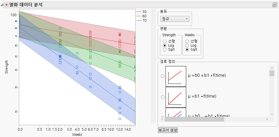

그림 10.1 Adhesive Bond.jmp 모형의 파괴 열화 예
Destructive Degradation Example of Model for Adhesive Bond.jmp
