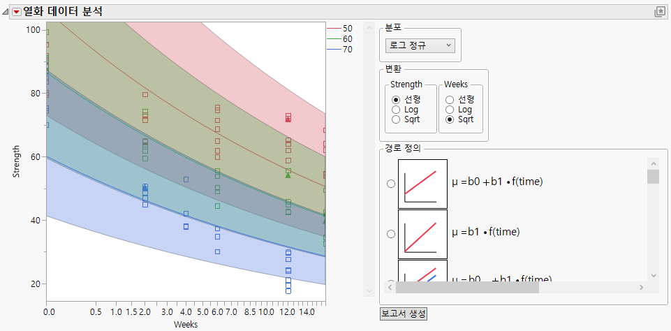

공통 기울기
이 모형에서 위치 모수는 변환된 시간의 선형 함수이며, X 값에 대한 개별 절편이 있지만 기울기가 공통입니다. "분포" 및 "변환"에서 선택한 옵션에 따라 모형 적합이 곡선으로 나타날 수 있습니다. 예를 들어 "로그 정규" 분포를 선택하면 Figure 10.12의 그림이 제공됩니다.
그림 10.12 로그 정규 분포를 사용하는 공통 기울기 모형
Common Slope Model Using a Lognormal Distribution

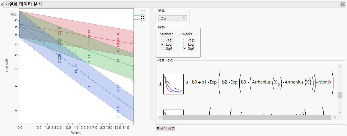

시간 경과에 따라 음의 기울기를 나타내는 데이터가 주어진 경우 적합 모형은 Figure 10.13과 비슷한 그림을 생성할 수 있습니다. 이 그림은 Adhesive Bond.jmp를 사용하여 생성되었습니다. 선택된 온도 측정 척도는 "섭씨"이고 일반 사용 조건에서 지정된 기준 온도는 35도입니다.
그림 10.13 1차 운동 역학 모형 유형 3의 예
Example of First-Order Kinetics Model Type 3
