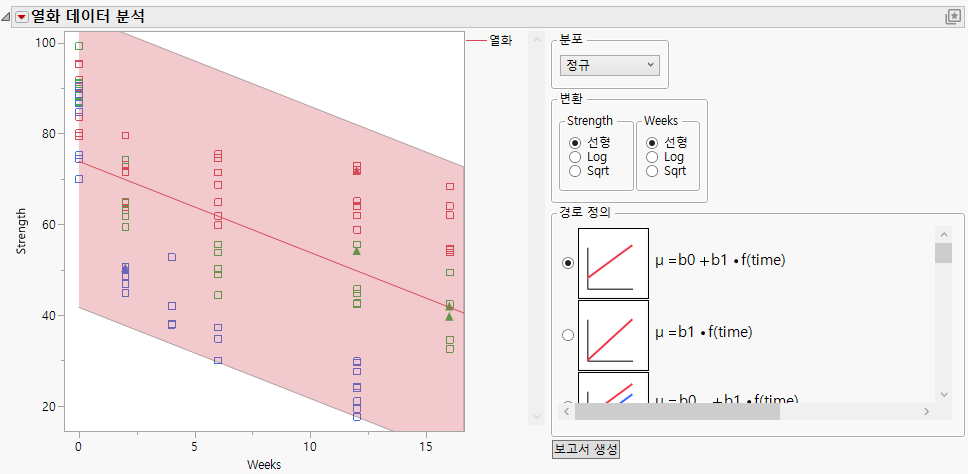

그림 10.2 초기 열화 그림
Initial Degradation Plot
플랫폼에서는 기본 모형을 지정합니다. 기본 모형은 위치 모수가 시간의 선형 함수인 단일 정규 분포에 의해 데이터가 설명된다고 가정합니다.

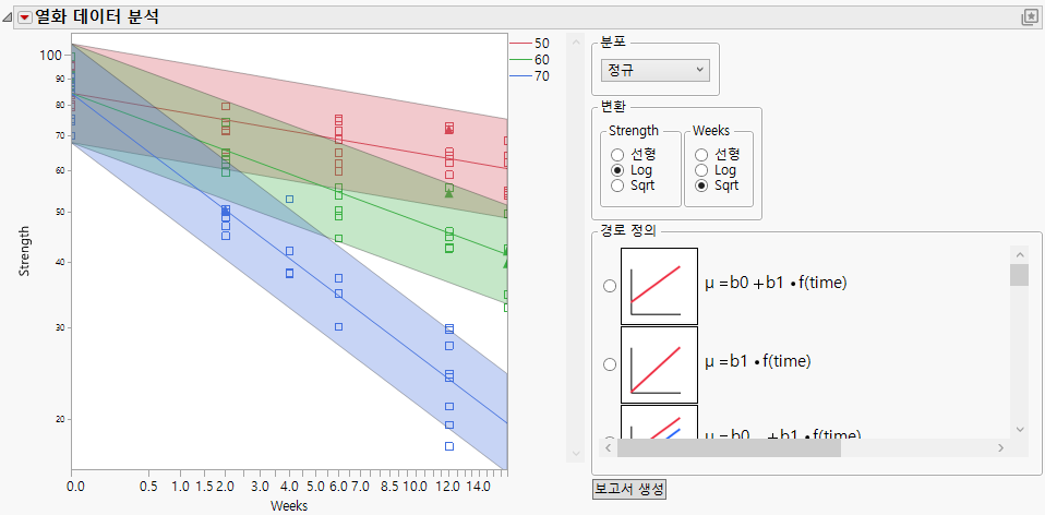

1. Y(Strength) "변환"에서 Log를 선택합니다.
2. 시간(Weeks) "변환"에서 Sqrt를 선택합니다.
3. "경로 정의"에서 "μ = b0x + b1x*f(time)"을 선택합니다.
아래 첨자 "x"는 가속 변수를 나타내며 이 예에서는 Degrees입니다.
참고: 이 모형은 모든 모수에서 선형입니다.
그림 10.3 모형을 보여 주는 그림
Plot Showing Model

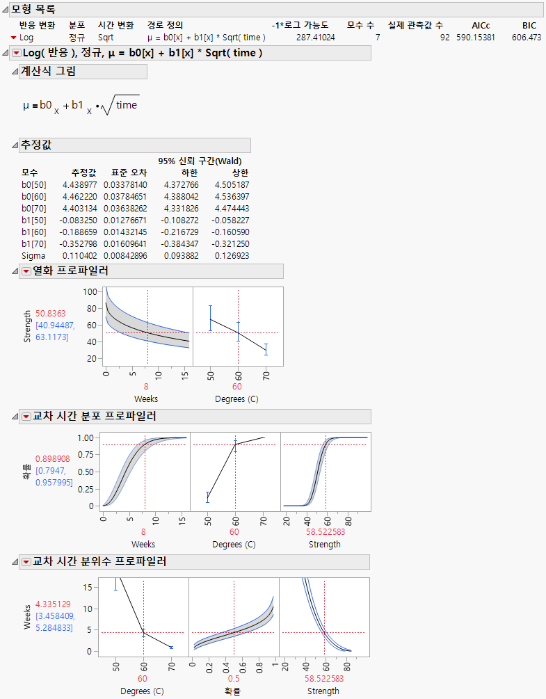

4. 보고서 생성을 클릭합니다.
그림 10.4 기본 모형에 대한 보고서
Report for Basic Model

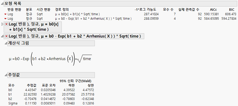

Degrees의 세 값에서 기울기 b1의 추정값은 온도가 높을수록 열화가 더 빠르게 발생한다는 것을 나타냅니다. 화학 공정에 의존하는 고장 메커니즘은 보통 Arrhenius 온도 모형을 사용하여 잘 모델링됩니다. 따라서 섭씨 척도로 측정되는 Degrees에 Arrhenius 변환이 적용되는 모형을 적합시킵니다.
5. "경로 정의"에서 "μ = b0 ± Exp(b1 + b2*Arrhenius(X))*f(time)"을 선택합니다.
참고: 이 모형은 모수에서 선형이 아닙니다.
6. 섭씨를 선택하고 확인을 클릭합니다.
그림 10.5 Arrhenius 변환이 적용된 모형을 보여 주는 그림
Plot Showing Model with Arrhenius Transformation
7. 보고서 생성을 클릭합니다.
그림 10.6 Arrhenius 변환이 적용된 두 번째 모형을 포함하는 보고서
Report Including Second Model with Arrhenius Transformation
예측 프로파일러 사용
더 작은 AICc 및 BIC 값(Figure 10.6)에서 알 수 있듯이 Arrhenius 모형이 더 나은 적합을 나타내므로 이 모형을 사용하여 분석을 계속합니다.

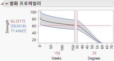

강도가 50뉴턴보다 작으면 고장으로 간주됩니다. 섭씨 35도의 기준 온도에서 156주(3년) 동안 지속되는 유닛에 관심이 있습니다. 이러한 값을 반영하도록 프로파일러에서 설정을 변경합니다. 각 그림의 가로 축 아래에 있는 빨간색 값을 클릭하고 새 값을 입력합니다.
1. Arrhenius 모형의 "열화 분위수 프로파일러"에서 Weeks를 "156"으로, Degrees를 "35"로 설정합니다.
그림 10.7 열화 분위수 프로파일러
Degradation Quantile Profiler
이러한 설정에서 예측 중앙값 강도는 62.25이며, 신뢰 하한은 57.66입니다. 이러한 극단 설정 이하에서는 고장이 발생할 가능성이 매우 낮습니다.

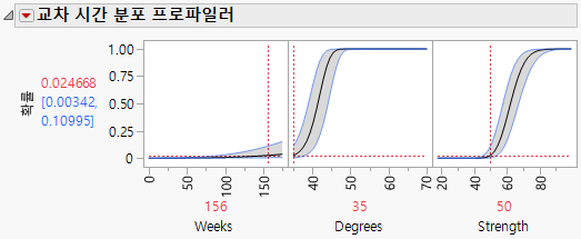

2. "교차 시간 분포 프로파일러"에서 Weeks를 "156", Degrees를 "35", Strength를 "50"으로 각각 설정합니다.
그림 10.8 교차 시간 분포 프로파일러
Crossing Time Distribution Profiler
섭씨 35도 온도일 때 156주의 Strength 값이 50 미만일 확률은 0.024668입니다. 95% 신뢰 구간 범위는 0.00342 ~ 0.10995입니다. 이러한 극단 조건 이하에서 고장이 발생할 확률은 약 2%입니다.

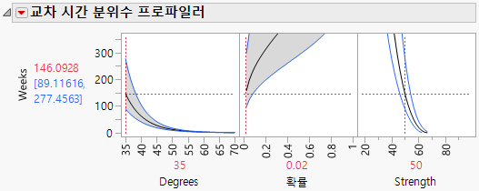

3. "교차 시간 분위수 프로파일러"에서 Degrees를 "35", 확률을 "0.02", Strength를 "50"으로 각각 설정합니다.
4. 최대값이 약 350이 되도록 "교차 시간 분위수 프로파일러"의 세로 축을 조정합니다.
그림 10.9 교차 시간 분위수 프로파일러
Crossing Time Quantile Profiler
섭씨 35도의 온도에서 유닛의 2%가 고장 나는 주 수는 146.09로 추정됩니다. 95% 신뢰 구간 범위는 89.12 ~ 277.46입니다.
