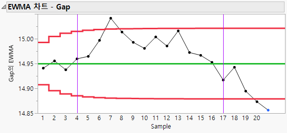

그림 11.5 변화 선의 예
Shift Lines Example
이 예에서는 표본 7의 점이 상한선 위에 있습니다. 표본 7 이전을 살펴보면 목표값 선 아래에 있는 가장 최근 점이 표본 3입니다. 따라서 표본 4가 목표값 선 아래에 있는 가장 최근 점 이후 목표값 위의 첫 번째 점이며 양의 변화가 시작되는 지점으로 표시됩니다.
마찬가지로 표본 20의 점이 하한선 아래에 있고 목표값 선 위에 있는 가장 최근 점은 표본 16입니다. 따라서 표본 17이 음의 변화가 시작되는 지점으로 표시됩니다.
