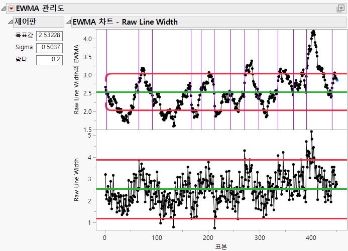

EWMA 차트 및 잔차 차트를 사용하여 공정에서 발생할 수 있는 계절성과 자기상관을 식별할 수 있습니다. 예를 들어 Figure 11.6에서 EWMA 차트의 정상점과 계곡점은 공정에 계절성이 있다는 증거입니다. 잔차 차트에서 한계를 벗어나는 점은 자기상관의 증거입니다. 이 예의 경우 시계열 모형을 공정 관측값에 적합시키고 시계열 모형의 잔차에 대한 관리도를 생성하는 것이 적절합니다. 잔차 차트를 사용하여 자기상관을 감지하는 방법에 대한 자세한 내용은 Montgomery and Mastrangelo(1991)에서 확인하십시오.
그림 11.6 공정의 자기상관 및 계절성 예
Example of Autocorrelation and Seasonality in a Process
