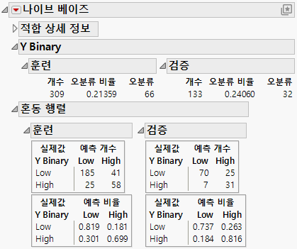

Image shown here나이브 베이즈 보고서
기본적으로 "나이브 베이즈" 보고서에는 적합 상세 정보, 반응 열, 혼동 행렬, ROC 곡선 및 향상도 곡선에 대한 보고서가 포함됩니다.
그림 8.7 나이브 베이즈 보고서

Image shown here반응 열 보고서
나이브 베이즈 플랫폼에서 반응 열에 대한 보고서 이름은 반응 열 이름을 따라 지정됩니다. 이 보고서에는 훈련 데이터 집합과 검증 및 테스트 데이터 집합(지정된 경우)에 대한 나이브 베이즈 분류의 성능 통계량을 보여 주는 요약 테이블이 있습니다. 요약 테이블에는 다음 열이 포함됩니다.
개수
테이블에 해당하는 데이터 집합(훈련, 검증 또는 테스트 데이터 집합)의 관측값 수입니다.
오분류 비율
해당 데이터 집합에서 모형에 의해 잘못 분류된 관측값의 비율입니다. 이 값은 "오분류"를 "개수"로 나누어 계산됩니다.
오분류
해당 데이터 집합에서 잘못 분류된 관측값 수입니다.
Image shown here혼동 행렬 보고서
나이브 베이즈 플랫폼의 "혼동 행렬" 보고서에는 훈련 데이터 집합과 검증 및 테스트 데이터 집합(지정된 경우)에 대한 혼동 행렬과 혼동 비율 행렬이 표시됩니다. 혼동 행렬은 실제 반응과 예측 반응의 이원 분류입니다. 혼동 비율 행렬은 혼동 행렬의 각 수치를 해당 행의 합계로 나눈 것과 같습니다.
