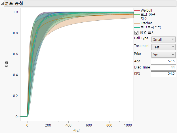

분포 중첩
지정된 효과 값에서 적합 분포에 대한 중첩된 분포 함수 그림입니다.
분위수 함수 중첩
지정된 효과 값에서 적합 분포에 대한 중첩된 분위수 함수 그림입니다.
"분포 중첩" 그림과 "분위수 함수 중첩" 그림은 둘 다 동일한 그래프에 중첩된 각 적합 분포에 대한 곡선을 표시합니다. 기본적으로 각 곡선에는 음영 처리된 Wald 기반 신뢰 구간이 있습니다. 각 그림의 오른쪽에는 범례, 신뢰 구간 음영 표시 옵션 및 효과의 다른 값을 지정할 수 있는 컨트롤이 있습니다. Figure 6.6에서는 "분포 중첩" 그림의 예를 보여 줍니다.
참고: 모형 적합 시작 창의 빨간색 삼각형 메뉴에서 "유의 수준 설정"을 선택하여 음영 신뢰 구간에 대한 α 수준을 변경할 수 있습니다. 기본 α 수준은 0.05입니다.
그림 6.6 분포 중첩 그림
Distribution Overlay Plot
