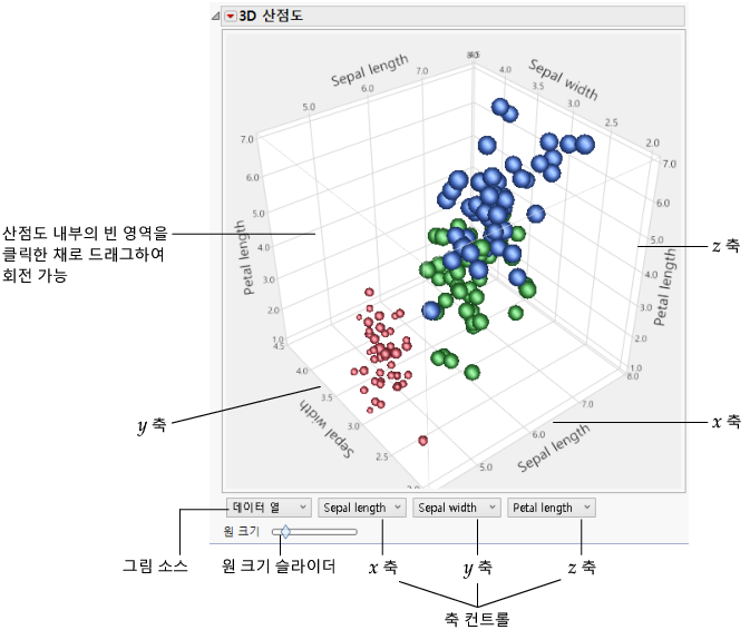

"3D 산점도" 보고서에는 데이터에 대한 3차원 회전 가능 보기가 표시됩니다. 자세한 내용은 Figure 9.4에서 확인하십시오. 시작 창에서 변수를 선택한 후 보고서를 생성합니다. 변수는 3D 산점도의 x, y, z 축에 표시됩니다. 한 번에 최대 세 개의 변수를 표시할 수 있습니다.
Figure 9.4에 표시된 3D 산점도를 생성하려면 3D 산점도의 예의 지침을 따르십시오.

그림 9.4 3D 산점도 보고서에 표시되는 정보의 예
Example of Information Displayed on the Scatterplot 3D Report

그림 소스
그림 소스 상자는 그림에 있는 데이터의 소스를 나타냅니다.
원 크기 슬라이더
원 크기 슬라이더를 클릭한 채로 드래그하여 상대 크기를 유지하면서 공 크기를 조정합니다.
참고: 원 크기 슬라이더는 가중치 변수를 지정한 경우에만 나타납니다.
축 컨트롤
각 축에 나타나는 변수를 선택합니다. 새 변수를 추가하려면 기타 옵션을 선택합니다.
다음 축 설정 Image shown here
숨겨진 변수에 대한 축 컨트롤을 순환합니다. 자세한 내용은 축의 변수 변경에서 확인하십시오.
참고: 다음 축 설정 버튼은 분석에 네 개 이상의 변수가 포함된 경우에만 나타납니다.
