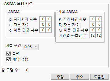

그림 19.6 ARIMA 규격 창
ARIMA Specification Window

계절 ARIMA
적합시킬 계절 ARIMA 모형을 지정할 수 있는 "계절 ARIMA 규격" 창을 표시합니다. 이 창에는 "ARIMA 규격" 창과 동일한 요소가 있지만 계절 요소 규격도 포함됩니다. "기간별 관측값 수" 옵션을 사용하면 s로 표시되는 기간별 관측값 수를 지정할 수 있습니다. 계절 ARIMA 모형에 대한 자세한 내용은 계절 ARIMA 모형에서 확인하십시오.
참고: 계절 ARIMA 모형은 "계절 ARIMA(p,d,q)(P,D,Q)s"로 표시됩니다.

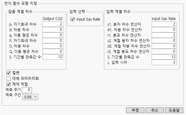

그림 19.7 전이 함수 모형 규격 창
Transfer Function Model Specification Window
"전이 함수 모형 규격" 창에는 다음 섹션이 포함되어 있습니다.
잡음 계열 차수
잡음 계열에 대한 규격을 포함합니다. 소문자는 비계절 다항식의 계수이고 대문자는 계절 다항식의 계수입니다.
입력 선택
모형에 대한 입력 계열을 선택할 수 있습니다.
입력 계열 차수
입력 계열에 대한 규격을 포함합니다. 처음 세 차수는 비계절 다항식과 관련됩니다. 다음 네 차수는 계절 다항식과 관련됩니다. 마지막 옵션은 입력 시차에 대한 것입니다.
다음과 같이 모형 적합을 제어하는 세 가지 추가 옵션이 있습니다.
절편
모형에 절편이 있는지 여부를 지정합니다. 이 옵션을 선택하지 않으면 μ가 0으로 가정됩니다.
대체 파라미터화
분자 다항식에서 일반 회귀 계수를 인수 분해할지 여부를 지정합니다.
제약 적합
AR 및 MA 계수의 제약을 전환합니다.
예측 주기
예측에 사용되는 예측 주기 수를 지정합니다. 데이터 테이블의 끝에 Y 변수에 대한 결측값과 입력 변수에 대한 비결측 값이 포함된 행이 있으면 이러한 행이 초기 예측 설정에 사용됩니다. 입력 변수의 값은 입력 변수의 미래 값으로 간주됩니다.

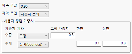

제약 조건
적합 중 평활 가중치에 적용할 제약 조건 유형을 지정할 수 있습니다. 다음과 같은 제약 조건 옵션을 사용할 수 있습니다.
0부터 1까지
평활 가중치 값을 0부터 1까지의 범위로 제한합니다.
무제약
모수의 범위를 자유롭게 지정할 수 있습니다.
안정적 가역적
동등한 ARIMA 모형이 안정적이고 가역적이 되도록 모수를 제한합니다.
사용자 정의
개별 평활 가중치에 대한 제약 조건을 설정할 수 있도록 대화상자를 확장합니다. 각 평활 가중치는 가중치 이름 옆의 팝업 메뉴 설정에 따라 유계(bounded), 고정 또는 무제약일 수 있습니다. 고정 또는 유계 가중치에 대한 값을 입력할 때 해당 값은 양의 실수 또는 음의 실수일 수 있습니다.
그림 19.11 사용자 평활 가중치
Custom Smoothing Weights
Figure 19.11에 표시된 예제에는 0.3 값으로 고정된 "수준" 가중치(α)와 0.1 ~ 0.8 범위로 제한된 "추세" 가중치(γ)가 있습니다. 이 경우 추세 가중치 값은 0.1 ~ 0.8 범위 내에서 달라질 수 있지만 수준 가중치는 0.3으로 유지됩니다. 이러한 사용자 제약 조건을 사용하여 모든 평활 가중치를 미리 지정할 수 있습니다. 이 경우 예측과 잔차는 계산되지만 가중치는 데이터에서 추정되지 않습니다.
