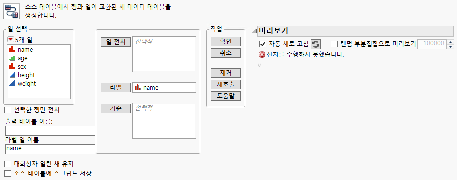

1. 전치하려는 행 및 열이 포함된 데이터 테이블을 엽니다.
2. 테이블 > 전치를 선택합니다.
그림 6.13 전치 창
Transpose Window
3. 열 선택 상자에서 전치할 열 이름을 강조 표시합니다.
4. 열 전치를 클릭합니다.
5. (선택 사항) 추가 옵션을 사용하여 전치된 테이블을 세부적으로 사용자 정의합니다.
6. 확인을 클릭합니다.
전치 옵션
열 선택 필터 메뉴
열을 검색 및 필터링하기 위한 옵션이 포함되어 있습니다. 자세한 내용은 "­열 필터 메뉴­"에서 확인하십시오.
선택한 행만 전치
활성 테이블에서 현재 강조 표시된 행만 전치합니다.
출력 테이블 이름
(선택 사항) 부분집합 테이블의 이름을 지정합니다.
라벨 열 이름
(라벨 열을 지정한 경우에만 적용 가능) 라벨 열의 대체 이름을 지정합니다. 지정하지 않을 경우 기본 열 이름은 라벨입니다.
대화상자 열린 채 유지
확인을 클릭한 후 "전치" 창을 열린 채로 유지합니다.
소스 테이블에 스크립트 저장
동일한 설정을 사용하여 데이터를 다시 전치할 수 있는 스크립트를 원래 데이터 테이블에 저장합니다.
열 전치
전치할 열을 추가합니다.
라벨
원래 테이블에 있는 열의 데이터를 새 테이블의 열 이름으로 사용합니다. 다음 단계를 수행하십시오.
1. 열 선택 상자에서 열을 강조 표시합니다.
2. 라벨을 클릭합니다. 라벨 상자에 해당 열 이름이 나타납니다.
기본 열 이름은 라벨입니다. "라벨 열 이름" 옵션을 사용하여 열에 다른 이름을 지정할 수 있습니다. 라벨 열의 각 개별 값마다 하나의 열만 생성됩니다. 따라서 라벨 열에 중복 값이 있으면 마지막 중복 행의 값을 사용하여 중복 값에 대해 하나의 열만 생성됩니다.
