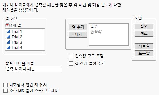

1. 데이터 테이블이 열려 있는 상태에서 테이블 > 결측 데이터 패턴을 선택합니다.
2. 결측 데이터의 패턴을 확인할 열을 선택합니다.
3. 열 추가를 클릭합니다.
4. 결측값 코드를 결측값으로 간주하려면 결측값 코드 포함을 선택합니다.
5. 0 또는 1(결측값 표시자)이 포함된 열에 일관된 색상을 적용하려면 값 색상 특성 추가를 선택합니다.
예를 들어 비결측값은 항상 파란색으로 표시하고 결측값은 항상 빨간색으로 표시할 수 있습니다. 이렇게 하면 여러 열에 유사한 값이 포함될 수 있는 데이터 테이블의 경우에 특히 유용합니다.
6. 확인을 클릭합니다.

그림 4.18 결측 데이터 패턴 창
The Missing Data Pattern Window

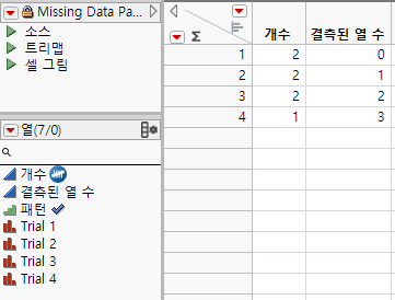

그림 4.19 결측 데이터 패턴 테이블
A Missing Data Pattern Table

Figure 4.19에서는 다음과 같은 패턴을 보여 줍니다.
• 1행은 Trial 1, Trial 2, Trial 3 및 Trial 4의 모든 행에 결측값이 없는 인스턴스가 두 개 있음을 보여 줍니다.
• 2행은 소스 테이블에서 Trial 4 열에 한 개의 결측값이 있는 행이 두 개 있음을 보여 줍니다.
• 3행은 소스 테이블에서 Trial 3 및 Trial 4 열에 결측값이 있는 행이 두 개 있음을 보여 줍니다.
• 4행은 소스 테이블에서 Trial 2, Trial 3 및 Trial 4 열에 세 개의 결측값이 있는 행이 한 개 있음을 보여 줍니다.
개수 열에는 빈도 역할이 할당되어 있습니다. 이제 "결측 데이터 패턴" 데이터 테이블을 사용하여 분석을 실행하면 개수가 자동으로 빈도로 사용됩니다. 자세한 내용은 "­열에 사전 선택된 분석 역할 할당­"에서 확인하십시오.
