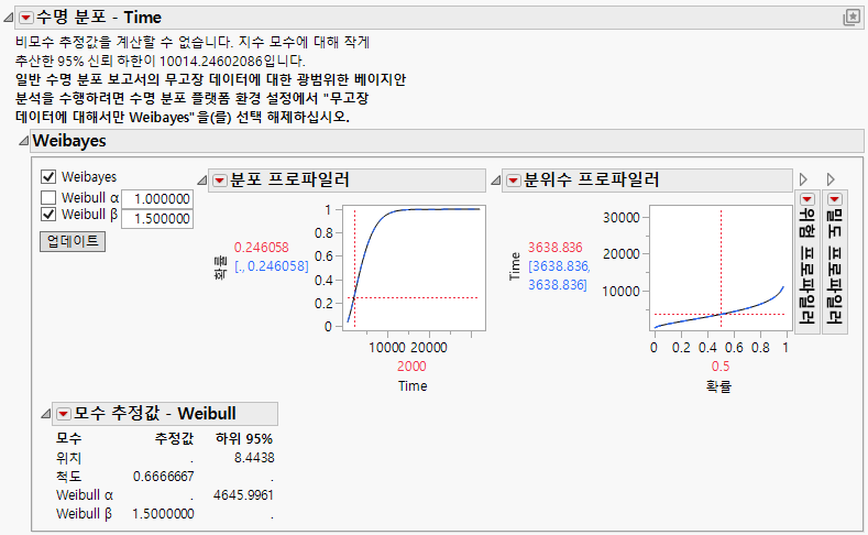

수명 분포 플랫폼에서 무고장(오른쪽 중도절단) 데이터가 있고 무고장 데이터에 대해서만 Weibayes 환경 설정을 해제하지 않은 경우 특수한 Weibayes 보고서가 나타납니다. Figure 3.10에서는 Reliability 폴더에 있는 Weibayes No Failures.jmp 샘플 데이터 테이블의 Weibayes 보고서를 보여 줍니다.
그림 3.10 Weibayes 보고서
Weibayes Report
지수 모형을 가정하여 분석을 시작합니다. 보고서의 Weibayes 섹션 앞에 지수 분포 모수에 대한 신뢰 하한이 제공됩니다. 이 신뢰 하한은 Meeker and Escobar(1998, sec. 7.7)에 설명된 방법을 사용하여 계산됩니다.
보고서의 "Weibayes" 섹션에서는 Weibayes 분석을 수행합니다. 절차에 대한 설명은 Nelson(1985)에서 확인하십시오.
Weibayes 추정값을 구하려면 "Weibayes" 및 "Weibull β" 옵션이 선택되어야 합니다. Weibull β 값을 변경하고 "업데이트"를 클릭합니다. 추정값과 프로파일러가 업데이트됩니다. 프로파일러에 표시된 값은 보수적 신뢰경계를 사용합니다. 자세한 내용은 고장이 없는 데이터에 대한 Weibayes 예에서 확인하십시오.
