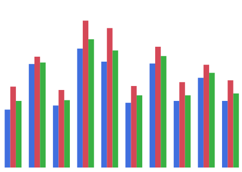

并排
若响应轴上有两个或更多合并变量,则为每个合并变量都标绘一个直条。对于分层变量的每个水平,各个直条彼此并排显示。对这些直条着色并且显示一个图例。

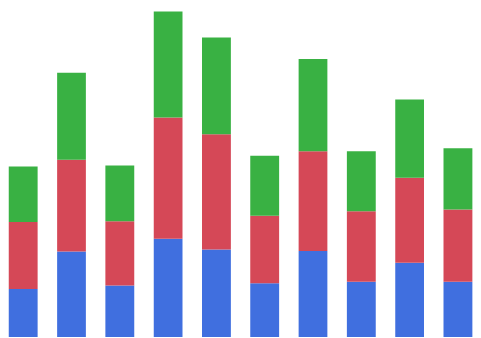

堆叠
若响应轴上有两个或更多合并变量,则为分层变量的每个水平都标绘一个直条。每个直条都堆叠每个合并变量的直条。将为对应于每个合并变量的直条部分着色,并显示图例。

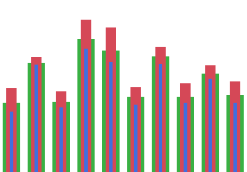

弹道图
若响应轴上有两个或更多合并变量,则窄条标绘在较宽和较高的直条内。直条的宽度取决于变量的顺序。将为对应于每个合并变量的直条部分着色,并显示图例。

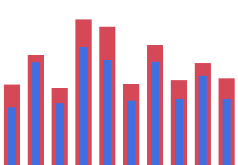

嵌套
若响应轴上有两个或更多合并变量,则每个变量的直条都彼此嵌套。最窄的直条对应于图例中列出的第一个变量,次窄的直条对应于图例中列出的第二个变量,依此类推。

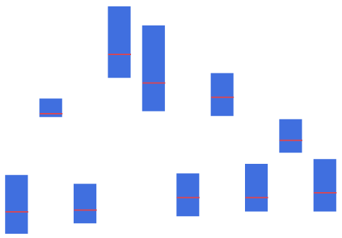

范围
若响应轴上有两个或更多合并变量,则为分层变量的每个水平都标绘一个矩形和一条线。对于分层变量的每个水平:
• 为每个合并变量计算汇总统计量的值。
• 标绘一个矩形,其边界值等于前两个变量的汇总统计量值,如图例所示。
• 在其他变量的汇总统计量值的位置标绘线条。

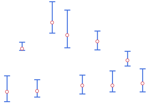

区间
若响应轴上有两个或更多合并变量,则为分层变量的每个水平都标绘带边界的线条和一个圆圈。对于分层变量的每个水平:
• 为每个合并变量计算汇总统计量的值。
• 标绘带边界的线条,其边界值等于前两个变量的汇总统计量值,如图例所示。
• 在其他变量的汇总统计量的总体值的位置标绘一个圆圈。

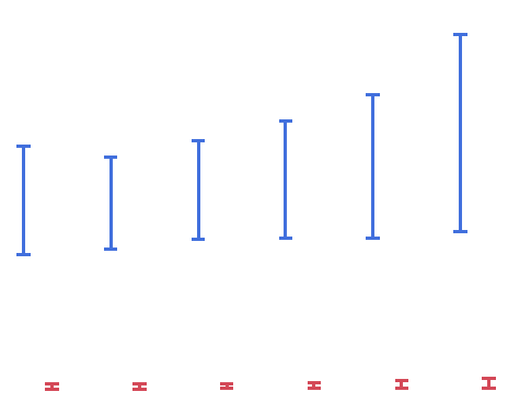

并排区间
在该样式中,每对变量定义一个区间。

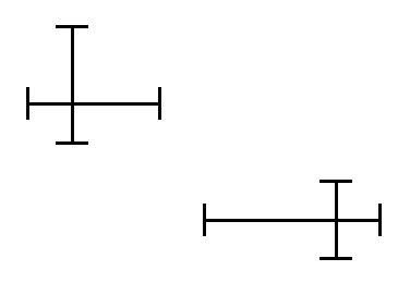

双向区间
该样式针对每个方向上都有直条的二维条形图。

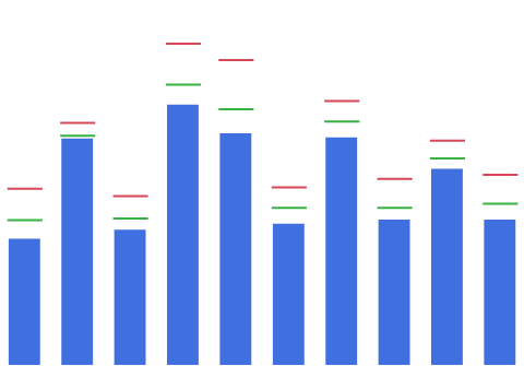

单个
对于分层变量的每个水平,标绘一个直条。若响应轴上有两个或更多合并变量,直条表示图例中第一个变量的汇总统计量的值,为其余变量的汇总统计量的值显示线条。

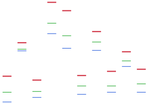

股票
若响应轴上有两个或更多合并变量,则在分层变量的各个水平处标绘线段。对于分层变量的每个水平:
• 为每个合并变量计算汇总统计量的值。
• 连接其中两个变量的汇总统计量值的线段,如图例所示。
• 在其余汇总统计量值的线段的垂直方向上标绘直条。

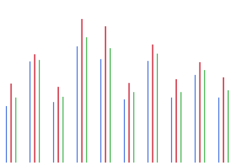

针
若响应轴上有两个或更多合并变量,则为每个合并变量并排标绘针状直条。对这些直条着色并且显示一个图例。该样式适用于有许多分层变量水平的情况。

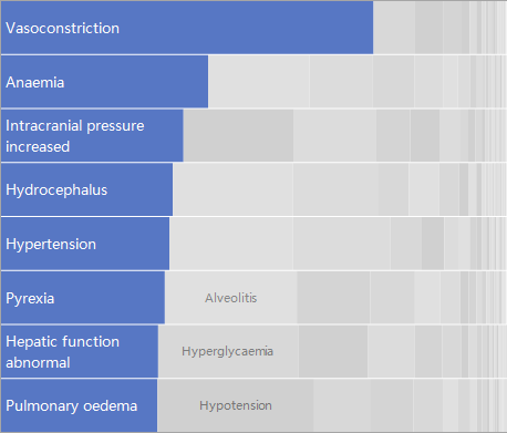

堆叠填充
该条样式将顶部类别显示为条形图,将其他类别堆叠为接近矩形填充的直条。顶部类别是焦点,其他直条提供上下文。
该样式适用于有许多类别且响应数据有偏斜的情况。
