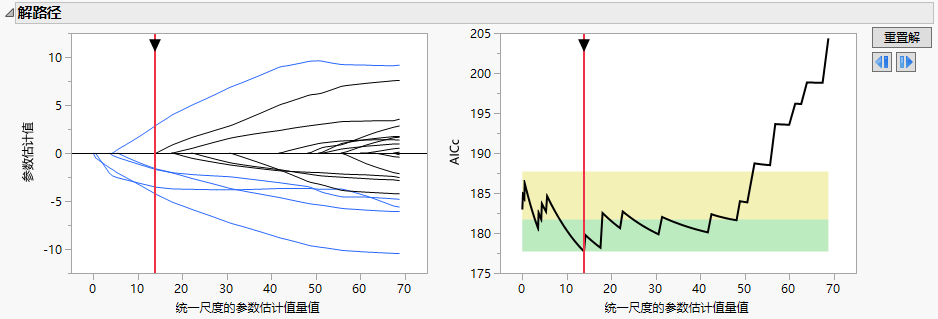

随即显示“使用‘AICc 验证’的‘二项’自适应‘弹性网络’”报表。“解路径”如Figure 7.3所示。
图 7.3 解路径图
Image shown here
具有非零系数的项的路径用蓝色显示。最佳参数值大幅收缩,远小于MLE。右侧的验证图指示有几个模型可以认定为与最佳模型一样好。要查看这些模型,请在黑线位于绿色区域中的区域周围滑动红色的垂直条。

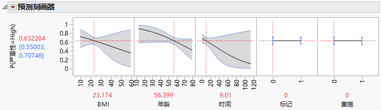

11. 点击“使用‘AICc 验证’的‘二项’自适应‘弹性网络’”旁边的红色小三角,然后选择刻画器 > 刻画器。
图 7.4 时间短,严重性 = High 的概率对应的刻画器
Image shown here

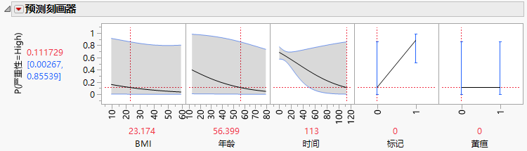

检查“预测刻画器”以查看时间和时间*标记交互作用如何影响严重性。
注意:预测变量肝炎不显示在该刻画器中,因为它未显示在任何活跃(非零)项中。由于标记和黄疸均显示在活跃的交互作用项中,所以它们会显示在该刻画器中,尽管作为主效应它们并不活跃。
12. 从左向右移动时间的红色虚线以查看它与标记的交互作用(Figure 7.4 和Figure 7.5)。对于具有小的确诊时间值的进入研究的患者,标记对严重性的影响很小。但是对于确诊时间更长的进入研究的患者,标记很重要。对于那些患者,常规标记指示高严重性的概率更低。
