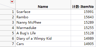

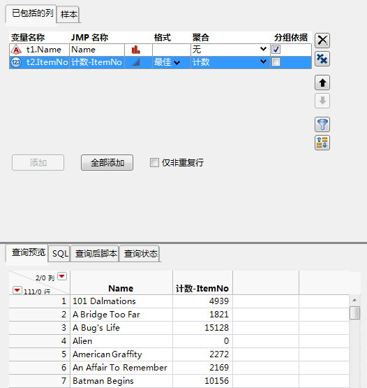

对常用值进行分组
将数据导入 JMP 前,您可以合并常用值(或对其进行分组)。要对常用值进行分组,请选择“聚合”函数以确定如何计算常用值。
注意:聚合支持基于您的数据库。请参见数据库文档。
假设您关注特定电影的租赁次数。在本例中,将计算每一个项目编号的计数,并将常用电影值分组至单个行中。
注意:“查询生成器”示例基于的数据库并未随 JMP 安装。
1. 选择文件 > 新建 > 数据库查询,连接至数据库,然后选择 SQBTest 架构。详细信息,请参见连接至数据库。
2. 在“选择要查询的表”窗口中,选择 g6_Movies 作为主表,g6_Rentals 作为副表。
3. 点击生成查询以显示“查询生成器”窗口。
4. 在“可用列”框中,选择 t1.Name 和 t2.ItemNo,然后点击添加。
5. 选择 t2.ItemNo,然后从“聚合”列表中选择计数。
t1.Name 对应的“分组依据”复选框已选中。特定电影名称的所有实例将被分组在一行中。
图 3.43 分组列
Image shown here
6. 点击运行查询以导入数据。
7. 在数据表中,右击计数-ItemNo 列,然后选择排序 > 降序。
“Scarface”租借频率最高。
图 3.44 已排序的“计数-ItemNo”列的部分视图
Image shown here

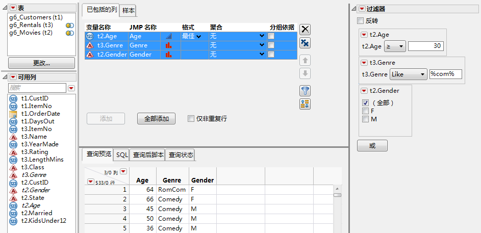

本例显示如何导入满足以下条件的数据:年龄为 30 岁以上(包括 30 岁)的客户,类型为 RomCom 和 Comedy 的电影。
1. 选择文件 > 新建 > 数据库查询,连接至数据库,然后选择 SQBTest 架构。请参见连接至数据库。
2. 在“选择要查询的表”窗口中,选择“可用表”列表中的 g6_Rentals,然后点击主表。
3. 选择 g6_Customers 和 g6_Movies,然后点击副表。
4. 点击生成查询以显示“查询生成器”窗口。
5. 在“可用列”框中,选择 t2.Gender、t2.Age 和 t3.Genre,然后点击“已包括的列”选项卡中的添加。
6. 选择“已包括的列”选项卡中的所有列,然后点击将选定项添加至过滤器 Image shown here。
适用于这些列的过滤器随即出现在“过滤器”分级显示项中。
7. 将 t2.Age 过滤器设置为“≥ 30”。
8. 点击 t3.Genre 红色小三角并选择 Like,键入 %com%,然后按 Enter 键。
% 通配符与“com”之前和之后的任意字符数匹配。在“查询预览”选项卡中,注意到类型为“RomCom”和“Comedy”的电影会显示出来。
图 3.45 选择过滤器
Image shown here
9. 点击“过滤器”红色小三角并选择全部运行时提示。
运行查询的用户可定制这些过滤器。
10. 点击运行查询。
11. 在“查询提示”窗口中,点击确定以应用预选的过滤器并导入数据。

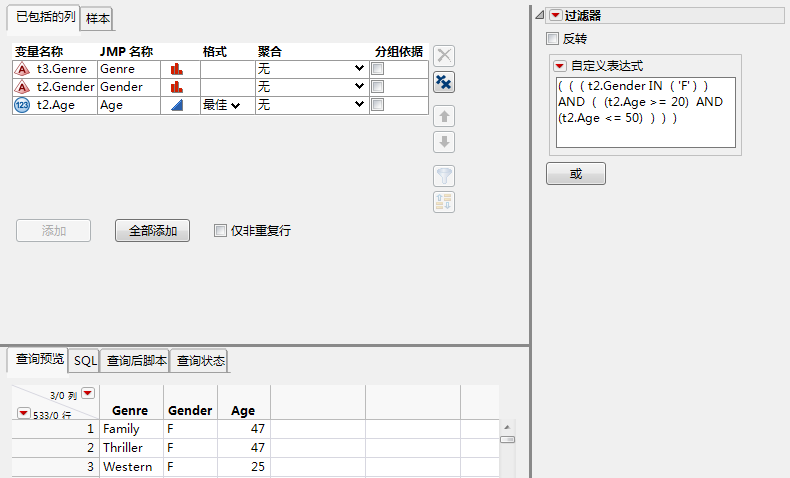

编写自定义表达式以导入数据子集
若不想通过选择所提供的过滤器来生成数据子集,您还可以编写自定义 SQL 表达式来生成数据子集。
1. 选择您想过滤的列(在选择过滤器以导入数据子集中有相关说明)。
2. 点击“过滤器”红色小三角并选择添加自定义表达式。
3. 在“自定义表达式”框中键入以下文本:
(  (  ( t2.Gender IN  ( 'F' )  )  AND  (  (t2.Age >= 20)  AND  (t2.Age <= 50)  )  )  )
4. 在“自定义表达式”框外部点击,以更新“查询预览”选项卡。
该表达式匹配 F 性别。它还匹配 20-50 岁之间的年龄。
图 3.46 编写自定义过滤器表达式
Image shown here

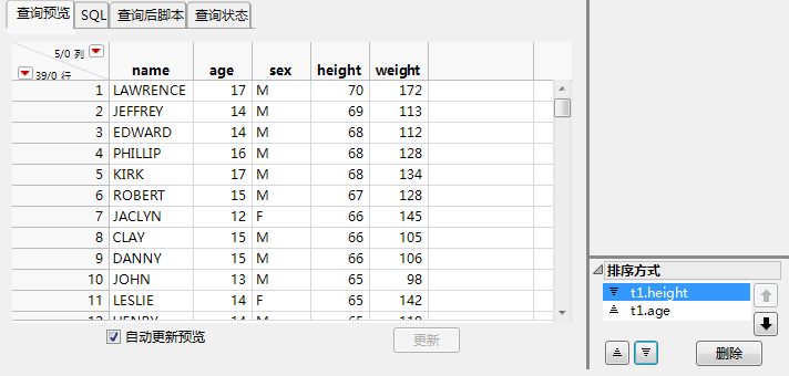

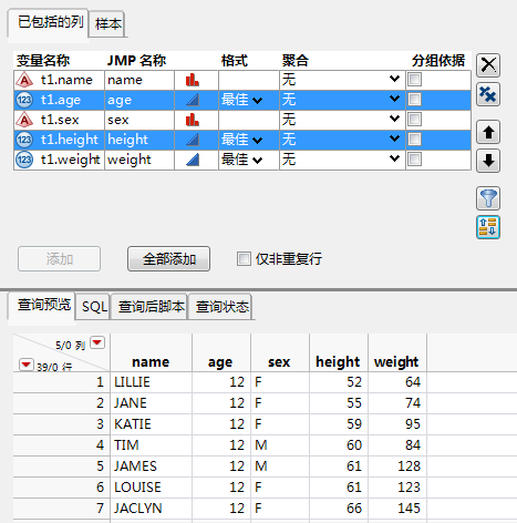

对选定数据进行排序
您可以将特定列中的行按值排序,以控制数据在数据表中的显示方式。在本例中,您对“Married”列按降序排序,然后先后按年龄和身高对数据进行排序。
2. 在“选择要查询的表”窗口中,选择 g4_bigclass 作为主表。
4. 在“已包括的列”选项卡中,点击全部添加。
5. 选择 t1.age 和 t1.height,然后点击按选定项排序 Image shown here。
这些列显示在右侧列的“排序方式”分级显示项中。
这些列首先按 age(从小到大)排序,然后按 height(从低到高)排序。
图 3.47 选择“排序方式”列
Image shown here
6. 在“排序方式”分级显示项中,选择 t2 .height,然后点击这些列下方的将值按降序排序Image shown here。
height 列按从高到低进行排序。
7. 选择 t2.height 并点击在列表中上移选定项Image shown here。
height 列先排序。age 列中的值在 height 的每个水平内排序。若 height 为 68,则 age 从 14 到 17 进行排序。
图 3.48 列重新排序后的结果
Image shown here
