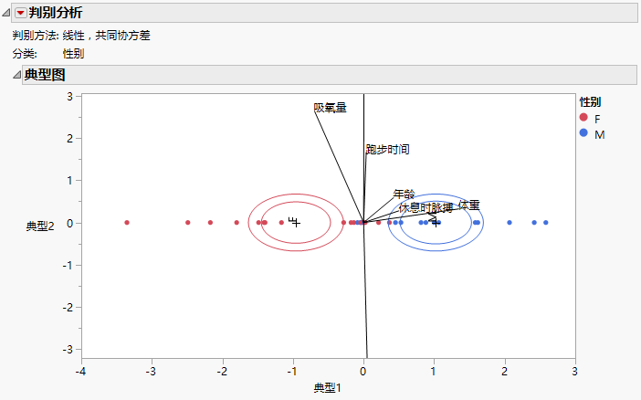

Figure 5.10 显示了样本数据表 Fitness.jmp 的“典型图”。使用七个连续变量将个体分类为 M(男性)或 F(女性)。因为分类变量只有两个类别,因此只有一个典型变量。
图 5.10 Fitness.jmp 的“典型图”
Image shown here
“典型图”中的点已经按性别着色。请注意,这两个组用“典型1”的值很好地分隔开。
尽管对应于七个协变量的射线有垂直成分,在这种情况下您必须仅根据它们在“典型1”轴上的投影来解释射线。您注意到:
• 最大脉搏、跑步时间和跑步时脉搏与“典型1”的关联度很低。
• 体重、休息时脉搏和年龄与“典型1”正相关。体重的关联度最高。协变量休息时脉搏和年龄具有类似但是更小的关联度。
• 吸氧量与“典型1”负相关。
