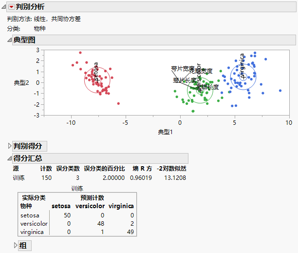

图 5.8 “判别分析”报表的示例

默认“判别分析”报表包含以下部分:
• 当您选择“宽线性”判别方法时,将显示“主成分”报表。请参见主成分。
• “典型图”显示分组效果最佳的两个维中的点和多元均值。请参见典型图和典型结构。
• “判别得分”报表提供有关如何对每个观测进行分类的详细信息。请参见判别得分。
• “得分汇总”报表提供观测分类效果的概况。请参见判别得分。
