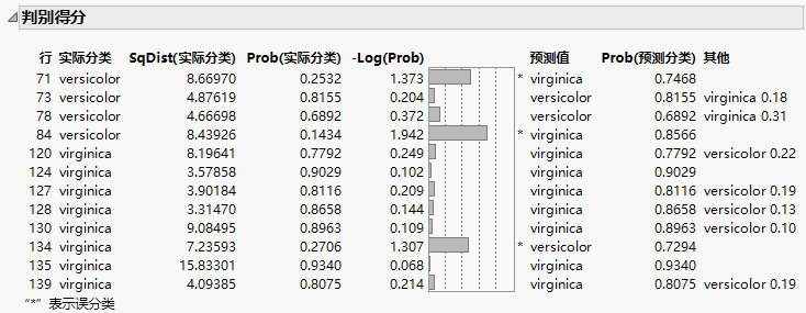

判别得分
“判别得分”报表提供每个观测的预测分类和支持信息。

Figure 5.11显示了使用“线性”判别方法得到的 Iris.jmp 样本数据表的“判别得分”报表。选择了得分选项 > 仅显示需要的行选项,因而只显示误分类的行或预测概率介于 0.05 到 0.95 之间的行。
图 5.11 仅显示需要的行
