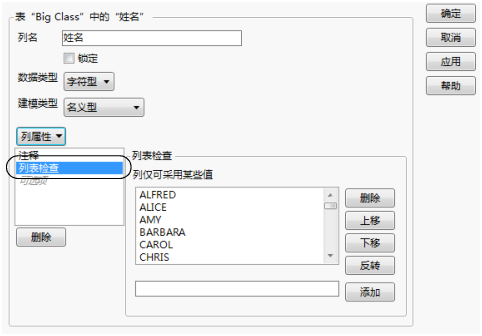

• 在唯一值不足 255 个的字符列中,在适用时会向列添加“列表检查”属性(Figure 4.34)。
“列表检查”属性会将选定列中的值限制为有效值。当选定列中的值个数太大时,不会应用“列表检查”属性。例如,若值个数几乎与行数相同时,则数据表不会将“列表检查”属性添加至列。

警告:在具有“列表检查”属性的列中,您只能输入列表中的值。若不这样做,JMP 会在您试图输入新值时警告单元格包含无效数据。请参见列表检查。
图 4.34 添加至已压缩字符列的“列表检查”属性
