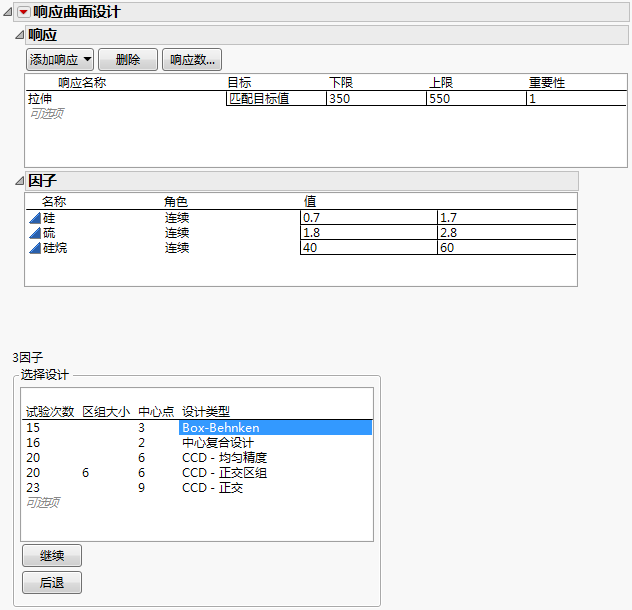

在本例中,为了方便起见,您从现有表加载响应和因子。自行设计新实验时,手动输入响应和因子。请参见响应和因子。
1. 选择实验设计 > 经典 > 响应曲面设计。
2. 选择帮助 > 样本数据库,然后打开 Design Experiment/Bounce Response.jmp。
3. 点击“响应曲面设计”红色小三角并选择加载响应。
4. 选择帮助 > 样本数据库,然后打开 Design Experiment/Bounce Factors.jmp。
5. 点击“响应曲面设计”红色小三角并选择加载因子。
图 11.4 轮胎胎面设计的“响应”和“因子”分级显示项
Image shown here
在“响应”分级显示项中,显示将“拉伸目标”设置为“匹配目标值”。
在“选择设计”面板中,显示可能的设计。
注意:在step 6中设置随机种子可确切重现本例所示的结果。自行构造设计时,该步骤不是必需的。
6. (可选)点击“响应曲面设计”红色小三角并选择设置随机种子。键入 12345 并点击确定。
7. 点击继续以保留 Box-Behnken 设计选择。

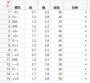

8. 点击制表。
图 11.5 Box-Behnken 设计表
Image shown here
此时,执行实验并将响应值输入数据表。
