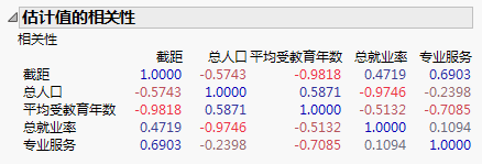

7. 点击“响应‘房屋均值’”旁边的红色小三角并选择估计值 > 估计值的相关性。
图 3.41 “估计值的相关性”报表
Image shown here
该报表显示“截距”与平均受教育年数的参数估计值之间强负相关 (–0.9818)。总人口与总就业率之间也是强负相关 (–0.9746)。
