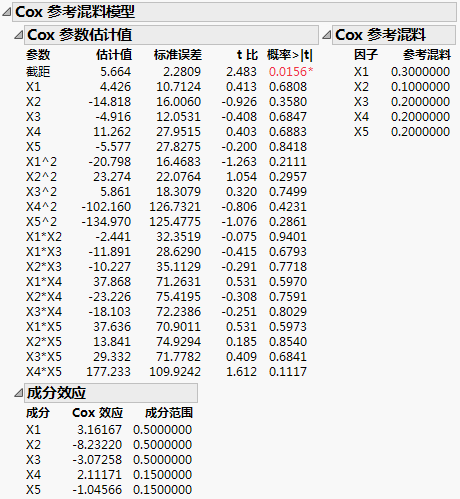

8. 输入Figure 3.39所示的参考混料点。
9. 点击确定。
图 3.40 Cox 混料
Image shown here
该报表显示 Cox 混料模型的参数估计值,以及标准误差和假设检验。参考混料显示在右侧。成分效应随同范围显示在下方。
