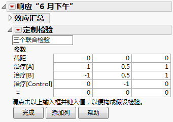

7. 在“定制检验”规格窗口中,点击添加列两次以创建三列。
8. 在可编辑区域中填写检验名称,并在三列中输入值,如Figure 3.26所示。
要查看如何获取这些值,特别是第三列中的那些值,请参见参数的解释。
图 3.26 三个对比的“定制检验”规格窗口
Image shown here

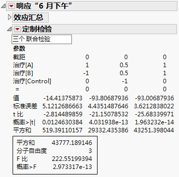

9. 点击完成。
Figure 3.27中显示的结果指示三个假设无论是单个检验还是联合检验都是显著的。
图 3.27 显示三个对比的检验的“定制检验”报表
Image shown here
