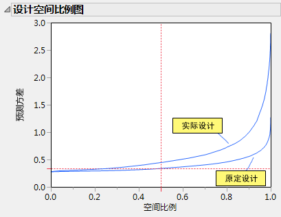

• 设计空间比例图,显示有多少设计空间的预测方差位于给定值之上

图 15.1 比较两个设计空间比例图
