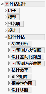

“评估设计”窗口包含两个部分。请参见Figure 15.11,其中所有分级显示项节点均已关闭。
• “因子”、“模型”、“别名项”和“设计”分级显示项定义模型和设计。
• “设计评估”分级显示项提供描述您设计属性的结果。
图 15.11 显示所有可能的分级显示项的“评估设计”窗口
Image shown here
“因子”、“模型”、“别名项”和“设计”分级显示项包含您输入的有关因子、假设模型、关注的可能别名效应以及实际设计的信息。JMP 使用您在启动窗口和设计表中所作的选择填充这些分级显示项。但是,您可以在“模型”和“别名项”分级显示项中修改效应。指定相关信息后,“设计评估”分级显示项会随即更新。您可以打开这些分级项以查看报表或控件窗口,其中提供了有关您的设计的信息。
