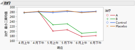

图 9.10 “治疗”图
Image shown here
在治疗图中,您可以看到开始研究的四个治疗组具有很相似的胆固醇均值。A 和 B 治疗组在试验期结束后看上去具有更低的胆固醇值。control 和 placebo 组没有什么变化。

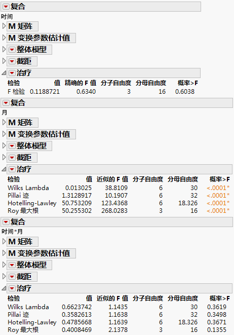

将显示每个效应的检验。Figure 9.12中显示了部分报表。请注意以下事项:
‒ “时间”报表显示“时间”与治疗之间的交互作用的 p 值为 0.6038,这指示交互作用不显著。这意味着没有证据表明“上午”和“下午”的治疗之间存在差异。因为“时间”有两个水平(“上午”和“下午”),所以将显示精确 F 检验。
‒ “月”报表显示“月”与治疗之间的交互作用的 p 值 <.0001,这指示交互作用显著。这暗示治疗组之间的差异变化取决于月份。Figure 9.10 中的治疗图指示在四月组之间没有差异,但是在五月治疗类型(A、B、Control 和 Placebo)之间的差异变大,在六月变得更大。
‒ “时间*月”的报表显示治疗的 p 值不显著。这表明涉及“时间”、“月”和治疗的三因子交互作用效应在统计上不显著。
图 9.12 胆固醇研究结果
Image shown here
