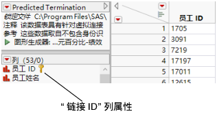

2. 从主窗口的“窗口列表”中打开 Predicted Termination.jmp。
请注意,“员工 ID”列具有“链接 ID”列属性。
图 6.44 “链接 ID”列属性

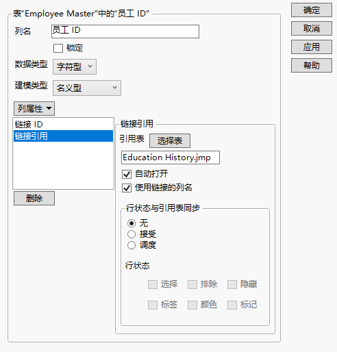

3. 在 Employee Master.jmp 中,依次选择员工 ID 列和列 > 列信息。
图 6.45 Employee Master.jmp 中的“链接 ID”和“链接引用”列属性
Image shown here
请注意,该列具有“链接 ID”列属性和对 Education History.jmp 的“链接引用”。
在数据表的“列”列表中,“链接引用”图标 Image shown here 和“链接 ID”图标 Image shown here 显示在员工 ID 列旁边。

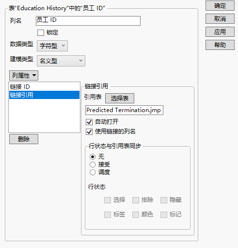

4. 从主窗口的“窗口列表”中打开 Education History.jmp。
5. 依次选择员工 ID 列和列 > 列信息。
图 6.46 Education History.jmp 中的“链接 ID”和“链接引用”列属性
Image shown here
如Figure 6.46中所示,员工 ID 具有“链接 ID”列属性和对 Predicted Termination.jmp 的“链接引用”。

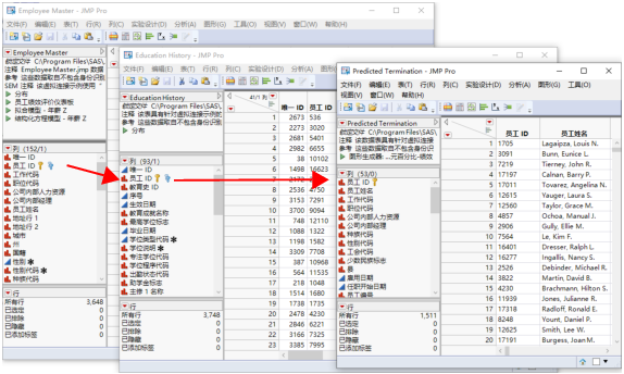

图 6.47 链接的数据表
Image shown here
Employee Master.jmp 的员工 ID 列引用 Education History.jmp,该表随后又引用 Predicted Termination.jmp。所有数据都可以通过主数据表 Employee Master.jmp 中的虚拟连接获得。
