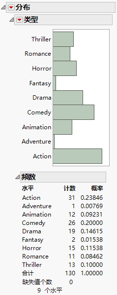

2. 选择分析 > 分布。
3. 选择类型,然后点击 Y,列。
4. 点击确定。
图 5.14 “类型”的分布
Image shown here
请注意,类型有 9 个水平,因此将用 8 个模型项来表示。进一步的数据探索将揭示:由于缺失数据,“逐步”只考虑 8 个水平。

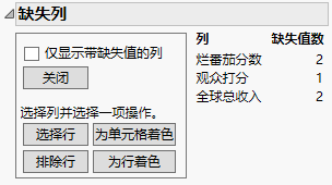

5. 在数据表的列面板中,选择关注的列:烂番茄分数、观众打分和全球总收入。
6. 选择分析 > 筛选 > 探索缺失值。
7. 点击 Y,列,然后点击确定。
图 5.15 “缺失列”报表
Image shown here
请注意,烂番茄分数在 2 行中有缺失,观众打分在 1 行中有缺失,全球总收入在 2 行中有缺失。
8. 在“缺失列”报表中,选择列下面列出的三列。
9. 点击选择行。
在数据表的行面板中,您可以看到选择了三行。因为这三行包含有关预测变量或响应的缺失数据,它们将自动从“逐步”分析中排除。请注意,第 128 行是“Adventure”类别中的唯一一个条目,这意味着将从分析中彻底删除该类别。为了进行“逐步”分析,因此类型只有 8 个类别。既然您已了解缺失数据的影响,接下来将执行“逐步”分析。

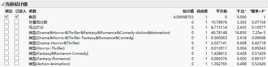

14. 从“特质”列表中选择逐步。
15. 点击运行。
图 5.16 显示了模型项列表的“当前估计值”表
Image shown here
在“当前估计值”表中,请注意类型用 7 个项表示。您将使用其中的两个项构造模型以了解这些项是如何定义的。
16. 选中类型前两个项旁边的已进入框:
‒ 类型{Drama&Horror&Thriller&Fantasy&Romance&Comedy-Action&Animation}
‒ 类型{Drama&Horror&Thriller-Fantasy&Romance&Comedy}
17. 点击构建模型。
请注意,已将两个项作为临时变换列添加到“模型规格”窗口中的“模型效应”列表。将在下一节中讨论这些列。
