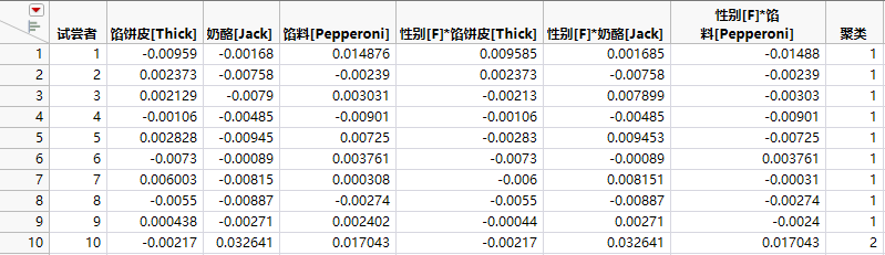

3. 点击“选择模型: 选择”红色小三角并选择按对象保存梯度。
将显示一个数据表,其中包含为每个主效应和测试对象的交互作用保存的梯度力。
图 4.33 比萨饼数据按测试对象划分的梯度(部分视图)
Image shown here

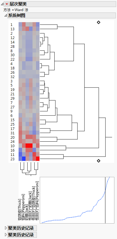

4. 点击层次聚类脚本旁边的绿色小三角。
图 4.34 比萨饼数据的测试对象聚类的系统树图
Image shown here
该脚本针对梯度表中除对象之外的所有列运行层次聚类分析。点击两个菱形中的任一个,可以看到这些行已分成三个聚类。

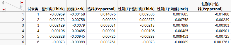

7. 点击重新合并数据脚本旁边的绿色小三角(Figure 4.33)。
聚类信息合并到对象数据表中。测试对象数据表中的列现在为测试对象、性别和聚类。
图 4.35 具有聚类列的对象数据
Image shown here
该表现在可以用于进一步分析。

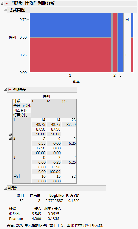

1. 点击列面板中聚类变量左侧的图标,然后选择名义型。
2. 选择分析 > 以 X 拟合 Y。
3. 选择性别,然后点击 Y,响应。
4. 选择聚类,然后点击 X,因子。
5. 点击确定。
图 4.36 “聚类-性别”列联分析
Image shown here
您会看到以下内容:
‒ 聚类 1 在男性和女性之间平分
‒ 聚类 2 仅包含女性
‒ 聚类 3 仅包含男性
