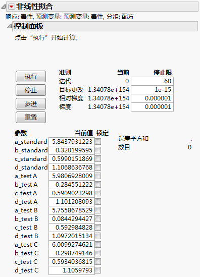

随即显示“非线性拟合”窗口。在控制面板中,显示参数值和锁定选项。列在每个参数之前的字母对应于“拟合曲线”函数中预测模型的变量。
图 14.17 “非线性拟合”控制面板
提示:若您根据先验信息知道参数值,则可以锁定参数。

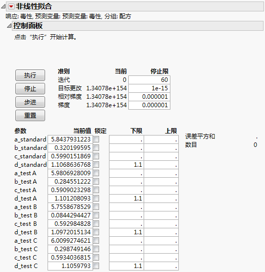

7. 点击“非线性拟合”红色小三角并选择参数界限。
用于设置参数上限和下限的选项显示在参数旁边。
8. 设置参数的下限,如Figure 14.18中所示。 您从以前的经验知道药物的最大毒性至少为 1.1。
图 14.18 设置参数界限
9. 点击执行。

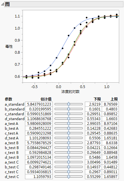

最终的参数估计值与其他拟合统计量一起显示在解报表中。拟合模型显示在图上。
图 14.19 非线性拟合图和参数估计值
图下方的选项允许调整参数限制和估计值。
