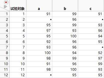

拆分列:对行分组的示例
Drug Measurements.jmp 样本数据表包含对 12 个不同的试验对象试验的三种不同药物(a、b 和 c)的测量值。您希望将测量值拆分为不同的列,每种药物类型对应一列。您还希望按试验对象对测量值分组。
1. 选择帮助 > 样本数据库,然后打开 Drug Measurements.jmp。
2. 选择表 > 拆分。
3. 选择药物类型并点击拆分依据。
4. 选择测量值并点击拆分列。
请注意试验对象变量包含不等组。多数试验对象都接受了全部三种药物,但试验对象 2 只接受了一种药物,试验对象 7 和 12 只接受了两种药物。在这种情况下,为确保正确的测量值与正确的试验对象关联,请将试验对象指定为分组变量。
5. 选择试验对象并点击分组。
6. 点击确定。
图 6.14 按分组变量拆分的 Drug Measurements.jmp
Image shown here
您可以看到为试验对象 2、7 和 12 显示了适当的缺失值。
