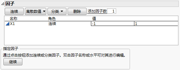

图 9.14 “因子”分级显示项
Image shown here

“因子”分级显示项
“因子”分级显示项包含以下列:
名称
因子的名称。在添加因子时,会给因子指定默认名称 X1、X2 等。要更改该名称,双击它,然后输入所需名称。
角色
因子的“设计角色”。因子的“设计角色”列属性将保存至数据表。该属性可确保正确地对因子类型建模。因子的“角色”决定保存至数据表的其他因子属性。请参见因子列属性。
值
因子的实验设置。
编辑“因子”分级显示项
在“因子”分级显示项中,请注意以下事项:
• 要编辑某个因子名称,双击该因子名称。
• 要编辑某个值,在值列中点击该值。
