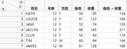

在电子表格中,公式应用于单个单元格,可以利用电子表格中任意单元格(包括工作簿中不同选项卡中的单元格)中的数据。在数据表中,公式应用于整个列。公式可以使用数据表中任何其他列中的数据。列中每一行将基于该行中的数据应用相同的计算。
例如,考虑具有简单求和的数据表,如Figure 2.11中所示。列身高 + 体重具有公式。该公式为数据表中的所有行将身高和体重按行相加。
图 2.11 具有公式列的数据表
