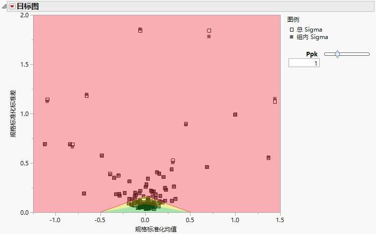

显示或隐藏 Ppk 水平着色(Figure 7.11)。选择“着色水平”时,着色区域显示在图中。着色区域说明如下,其中使用 p 来表示 Ppk 下方框中显示的值:
‒ 红色区域中的点:Ppk < p。
‒ 黄色区域中的点:p < Ppk < 2p。
‒ 绿色区域中的点:2p < Ppk。

Figure 7.11显示在从“目标图”红色小三角菜单中选择着色水平和显示组内 Sigma 点后,Semiconductor Capability.jmp 样本数据表的整个数据集的目标图。
图 7.11 目标图
