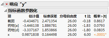

要创建Figure 3.24 中的报表,请执行“扩展后的估计值”报表的示例中的步骤。不过,不要选择“扩展后的估计值”,改为选择指标参数化估计值。
图 3.24 指标参数化估计值
