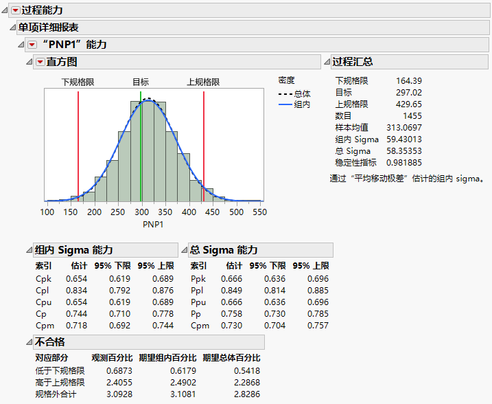

单项详细报表
单项详细报表选项为分析中的每个变量都显示一个能力报表。
正态分布
Figure 7.14显示了 Semiconductor Capability.jmp 样本数据表中的 PNP1 的“单项详细报表”,如示例:包含正态变量的“过程能力”平台中所述。
图 7.14 单项详细报表
具有正态分布的某变量的“单项详细报表”显示直方图、过程汇总详细信息,以及能力和不合格统计量。该直方图显示值的分布、上规格限、下规格限和过程目标(若已指定),以及显示假设分布的一条或两条曲线。Figure 7.14 中的直方图显示两条正态曲线 — 一条基于标准差的总估计值,另一条基于子组内估计值。
使用正态分布拟合过程时,“过程汇总”包括稳定性指标,这是一个用于衡量过程稳定性的测度。稳定性指标定义如下:
(总 Sigma/组内 Sigma)
若在启动窗口中为某个过程指定了“计算组间和组内能力”,该过程的稳定性指标定义如下:
(总 Sigma/组间和组内 Sigma)
稳定过程的稳定性指标接近 1。较高的值指示稳定性较差。
注意:您可以在“文件”>“首选项”>“平台”>“过程能力”中更改稳定性评估类型的首选项。这将更改在整个“过程能力”平台中使用的稳定性评估类型。

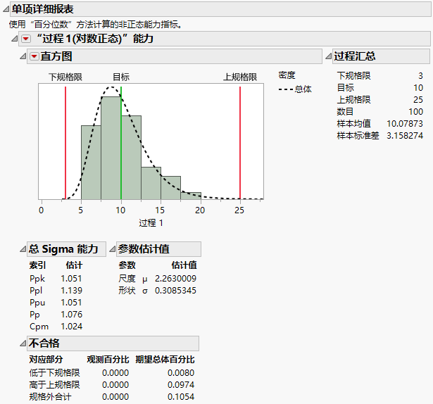

非正态分布
注意:基于子组内变异的能力指标和稳定性指标不可用于您指定了非正态分布的过程。
Figure 7.15显示了 Process Measurements.jmp 样本数据表中的过程 1 的“单项详细报表”,如包含非正态变量的“过程能力”平台的示例中所述。
图 7.15 过程 1 的“单项详细报表”
该报表打开时会显示一条注释,总结您在启动窗口中选定的非正态分布选项。
具有非正态分布的某变量的“单项详细报表”显示直方图、过程汇总详细信息,以及能力和不合格统计量。该直方图显示值的分布、上规格限、下规格限和过程目标(若已指定)。显示拟合分布的曲线叠加在该直方图之上。若选定了非参数分布,直方图中显示的曲线将为非参数密度。
若选定非正态参数分布,报表中还会显示一个“参数估计值”报表;若选定非参数拟合,则报表中还会显示一个“非参数密度”报表。请参见参数估计值和非参数密度。

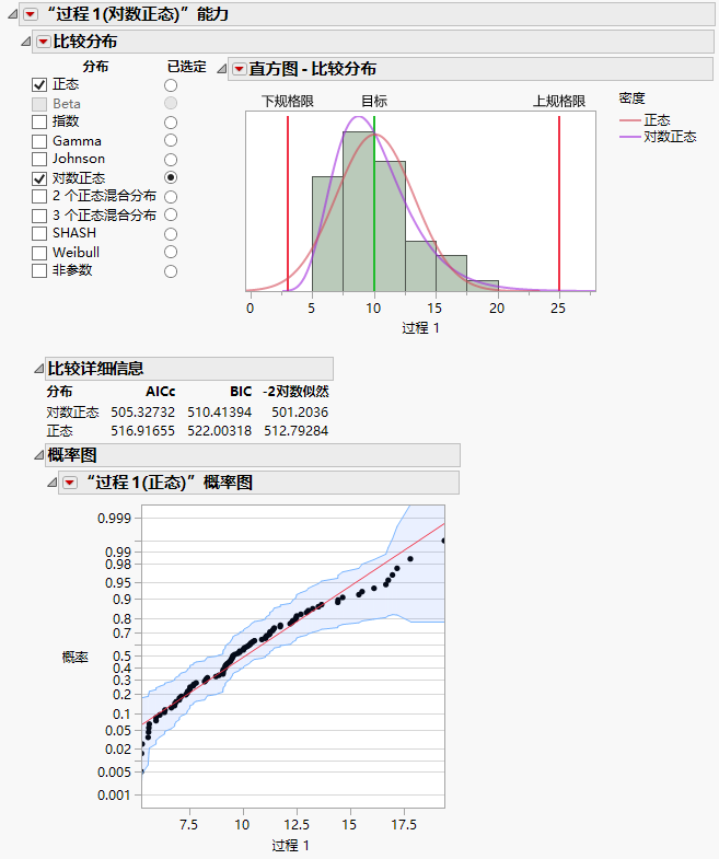

比较分布
“比较分布”报表支持您比较和应用各种分布拟合。请注意以下事项:
• 您选定的分布将在“已选定”列中指示出来。
• 该报表最初显示“已选定”分布以及“比较详细信息”报表中的其他拟合分布的拟合统计量。若选定了“最佳拟合”,“比较详细信息”报表最初显示所有参数拟合的统计量。
• 在“分布”列表中选中您想要比较的分布。
‒ 您选择的每个系列中的最佳拟合分布的概率密度函数将叠加在“直方图 - 比较分布”报表中的直方图之上。
‒ 若为参数分布,则“比较详细信息”报表中会添加针对该系列的一行,其中包含拟合结果。
‒ 若在“分布”列表中选中了“非参数”,“比较分布”报表中会添加“非参数密度”报表,其中显示自动选定的核带宽。请参见非参数密度。
‒ 您可以更改选定的分布,只需选定“已选定”下对应的单选按钮。能力报表将随之更新以显示选定分布的结果。
Figure 7.16显示 Process Measurements.jmp 样本数据表中过程 1 的“比较分布”报表。“已选定”分布(即“对数正态”)正与“正态”分布作比较。“比较详细信息”报表显示这两种分布的拟合统计量。
要获取概率图,请点击“比较分布”红色小三角并选择“概率图”。Figure 7.16 中正态分布的概率图中的各点并未紧贴线条分布。这表示拟合不佳。
图 7.16 比较带有正态概率图的分布
