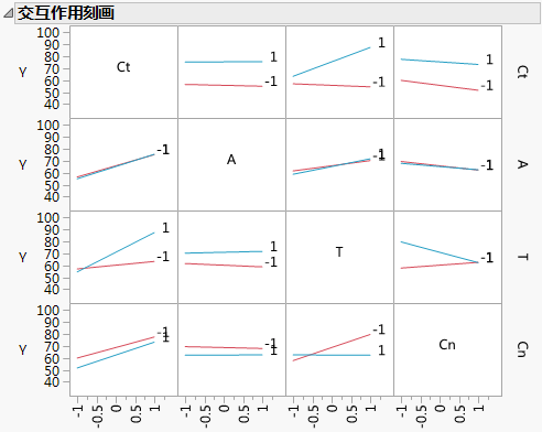

图 3.50 交互作用图
Image shown here
与 T*Cn 交互作用对应的图是底部一行图中的第三个图,或等效于最后一列图中的第三个图。这两个图均显示:在 T 的低水平上,Cn 对 Y 的影响基本保持不变,不论 Cn 是设置在高水平还是低水平。不过,在 T 的高水平上,Cn 对 Y 的影响根据其水平有所不同。Cn 为 –1 比 Cn 为 1 时的预测 Y 值要高。请注意,p 值 < 0.0001,表明该交互作用显著。
